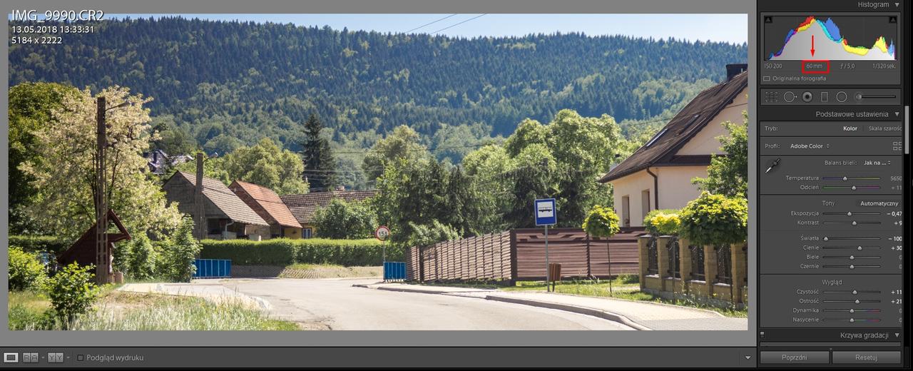

    Kurde, pomóżcie bo zamotałem się w obliczeniach już sam a jestem słaby z matematyki. Nie będę przedstawiał swoich obliczeń, po prostu napiszcie mi odpowiedź na pytanie i porównam ją ze swoją.
    Problematyka dotyczy ogniskowej obiektywów dającej całkowicie inny obraz jeśli manewruje się nimi pomiędzy lustrzankami pełnoklatkowymi a niepełnoklatkowymi.
    Weźmy zdjęcie jakie prezentuje niżej. Wykonałem je lustrzanką niepełnoklatkową z obiektywem o ogniskowej - jak widzimy po prawej - 60 milimetrów.
Nazwa:	60mm.jpg
Rozmiar:	1,18 MB
    Moje pytanie to...
    Jaką dokładnie ogniskową powinien mieć założony obiektyw aby uzyskać dokładnie taki sam kadr/ogniskową jeśli założymy go do lustrzanki PEŁNOKLATKOWEJ?
    Widzicie zdjęcie powyżej? Zrobiłem je niepełnoklatkową, obiektywem 60 mm.
    O jakiej ogniskowej mam założyć obiektyw by dostać ten sam kadr kiedy fotografuje już pełnoklatkową?
