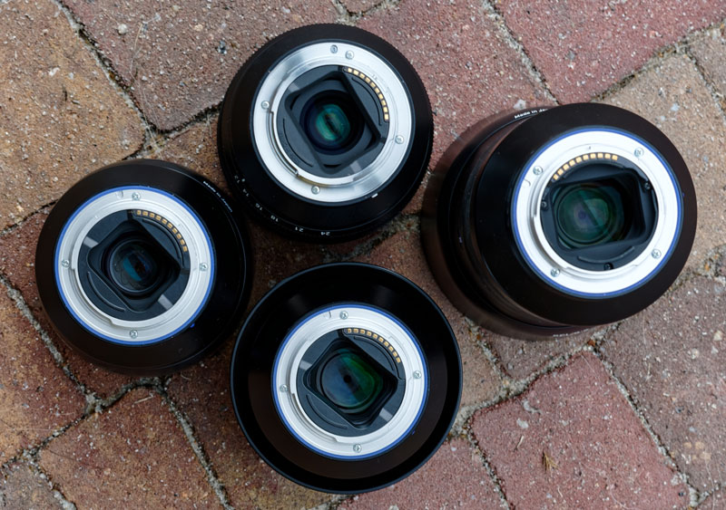

    Tak wyglądają obiektywy E od strony mocowania.
    Prześwit/prostokąty mają (około) 30mm x 24mm, poniżej w różnej odległości w różnych obiektywach "ostatnie" soczewki o różnych średnicach.
    Tak więc widać że istotnym jest wymiar prostokąta/prześwitu, odległość do prześwitu i średnica soczewki + odległość od bagnetu do matrycy.
    Te odległości obiektywów i ich średnice muszą chyba być powiązane, zawsze muszą "oświetlić" matrycę o tym samym rozmiarze.
    Zobaczymy jaki ten prześwit/prostokąt będzie w obiektywach R

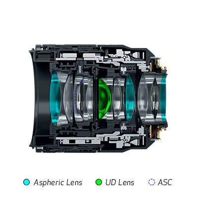

    Tak wygląda schemat optyczny RF 50/1.2:
Nazwa:	lens-construction.png
Rozmiar:	26,7 KB
    No comments.
    P.S. Nie dam się wciągnąć w dyskusję, a szkoda, bo to mógłby być ciekawy wątek... Jak widać różne bzdury można sobie znaleźć w sieci jak się bardzo chce (to a'propos "schematów" z pierwszego postu).

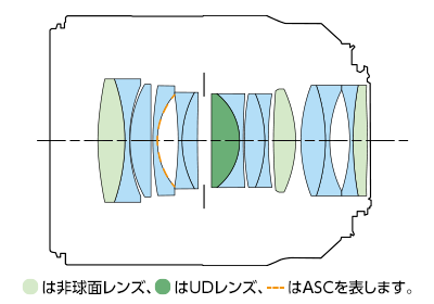

    P.S.2 Jak u kogoś słabo z wyobraźnią, to jeszcze taki rysuneczek:
Nazwa:	rf50_04a.jpg
Rozmiar:	41,8 KB
    Spokojnie można zasłonić tę soczewkę bagnetem E, nie jest przecież potrzebna cała. Sony potrafiło zasłonić rogi matrycy bagnetem, to i soczewkę da radę...
