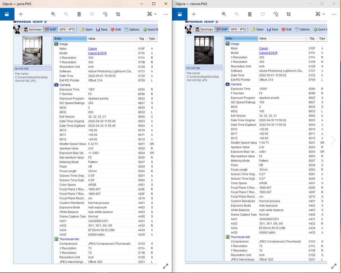

    Pomiar punktowy, ten sam kadr i pod światło, gdzie znajduje się opcja backtrecking w eos r? nie znalazłem w menu. Z góry dziękuję za odpowiedzi

    No dobra, ale zdjecia różnią się parametrami ekspozycji, w tym także ISO.
    Pomiar ekspozycji masz na "pattern".
    Nie dzieje się nic niezwykłego...

    ok czyli tak ma być, powiedz mi proszę gdzie w eos r jest funkcja backtreckingu? bo nigdzie w menu nie widzę, chyba że jest inaczej nazwana

    Cytat Zamieszczone przez Adriang Zobacz posta
    W lewym zdjęciu masz korekte ekspozycji 1.33 EV a w drugim brak - 0 Ev. Jak to wytłumaczysz?
    Menu -> Fotografowanie (czerwone, z aparacikiem) -> trzecia zakładka -> pierwsza pozycja (Expo.comp./AEB lub po polsku Koryg.exp./AEB).

    Jacek, zdjęcie zostało wykonane w trybie preselekcji przysłony, miałem ustawiony pomiar punktowy i w tych dwóch zdjęciach celowałem w dwa różne miejsca

    Pomiar punktowy czy AF punktowy? W exifie podany jest pomiar matrycowy. Ale ten z kolei większą wagę kładzie na miejsce, na które ustawiono ostrość (ustawienie domyślne, zdaje się, że można to wyłączyć), stąd może być różna ekspozycja tego samego kadru przy różnych miejscach ustawienia ostrości. Tylko skąd te różne wartości korekty ekspozycji w obydwu powyższych zdjęciach?
