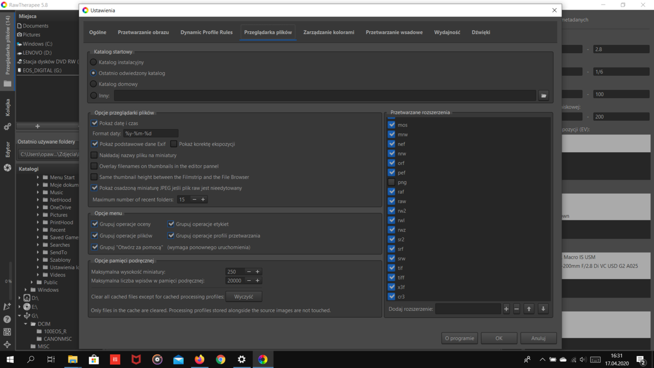

    RawTherapee w wersji 5.8 czyta canonowskie CR3!
    CR3 teoretycznie obsługuje (chwalą się tym na stronie), ale rawów z R mi nie otwiera - świeżo pobrana v5.8.

    Ściągnąłem przykładowy CR3 z Canona R i u mnie RawTherapee 5.8 otworzył go bez problemu i odczytał dane do korekcji obiektywu.

    Znalazłem rozwiązanie problemu - musiałem sam dodać rozszerzenie do listy I działa jak należy.
