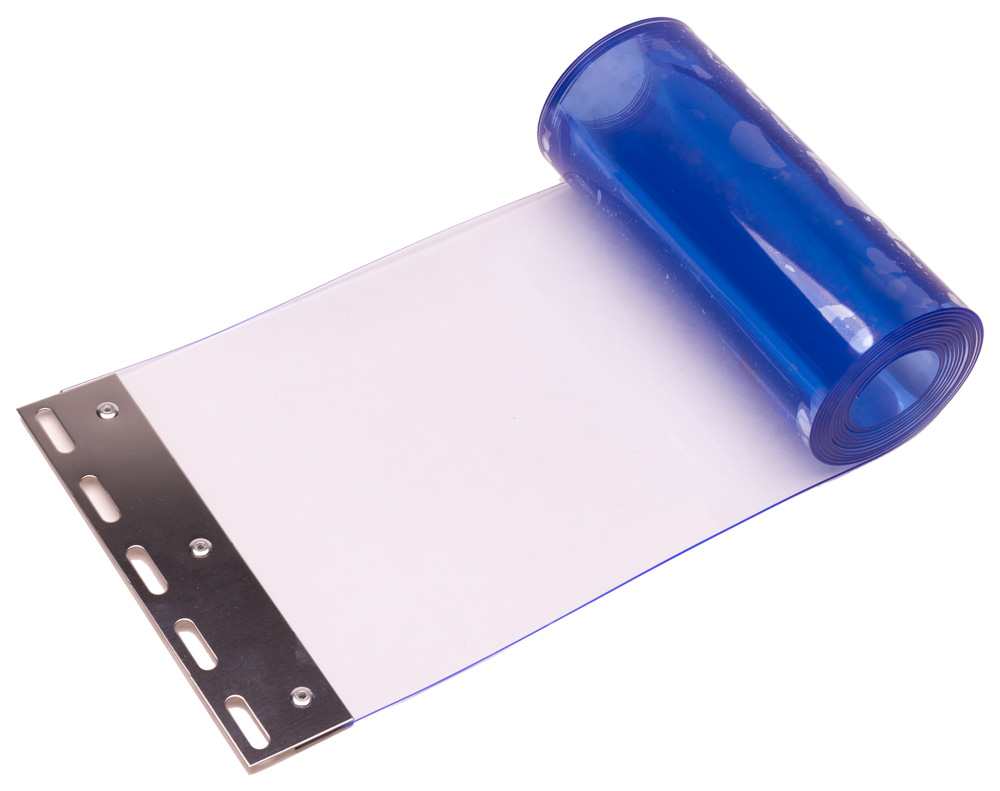

    wrzuciłem zdjęcia do pobrania pod tym linkiem https://we.tl/t-jXk54UloFS
    są rawy i jpg
    Oświetlenie jest z góry, softbox ustawiony równolegle do powierzchni "kartonu" + od dołu przez karnonowe tło. Dwa softboxy.
    Wydaje mi się, że to jest źle oświetlone. Czyli raczej kwiestia doboru oświetlania i jego ustawiania. Ale i tak dziękuję za chęci.

Nazwa:	1.jpg
Rozmiar:	112,9 KB
    Tu wycięte zostało tło, można jeszcze popracować nad przeźroczystością samego plastiku.
    O coś takiego Ci chodziło?

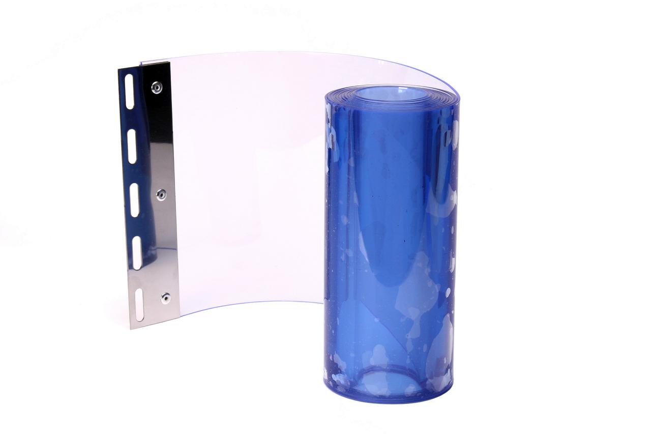

    Udało mi się osiągnąć taki efekt, co o tym sądzicie?Kliknij obrazek, aby uzyskać większą wersję

    tak, kwestia dopracowania plastku. Dziekuję za pomoc. Właśnie o to mi chodziło, czy walczyć jeszcze ze światłem, czy dalej już obróbka graficzna.
    Po tym całym eksperymencie mam takie doświadczenie, że tło może wyjść szare, ale żeby było równo oświetlone, to da się ładnie wyciąć. Dziękuję.

    Domyślnie Odp: Jak zrobić zdjęcie półprzezroczsytego plastiku
    zdjęcie 1517
    zdjęcie 1505
    Korzystam z programów Canon DPP i Corel PHOTO-PAINT i według nich opiszę co zrobiłem. Myślę, że użytkownicy innych programów łatwo to sobie przetłumaczą.
    DPP. Balans na tło (karton) gdzieś w pobliżu rolki, +0,5 rozjaśnienia, na krzywej RGB obciąłem światła na 249 (około) tak, żeby były trochę przepalone
    Corel (dla większości pewnie Adobe PS)
    Zrobiłem maskę na rolce z wtopieniem na zewnątrz
    Odwróciłem maskę...
    ... i wypełniłem białym zaznaczony obszar, czyli tło (czerwone w Corelu to obszar poza zaznaczeniem).
    Zdjęcie 1517 wyszło trochę gorzej tuż przy rozwiniętej części rolki, bo było gorzej zrobione - kwestia dokładniejszej maski. Ale 1505 wygląda ładnie.
    Cytat Zamieszczone przez kompot Zobacz posta
    Jeśli tło będzie białe na zdjęciu prosto z aparatu, to odpadnie Ci jedna czynność później.
    Przy robieniu serii przedmiotów albo jednorazowo "zrobisz białe tło" na sesji (na pierwszym ujęciu, i pozostałe z takimi samymi ustawieniami), albo będziesz je poprawiał lub wycinał na każdym ze zdjęć.
    Tło jest białe bez szczegółów ("przepalone"), jeśli albo odbija odpowiednio dużo światła, albo jeśli przepuszcza odpowiednio dużo światła. Trzeba uważać na dwie rzeczy: obiektywy "nie lubią" świecenia prosto w soczewki (spadek kontrastu itd), mocno białe tło będzie także oświetlało Twoje przedmioty.
    Są jeszcze odbicia - czy przy stojącej rolce 4 różne odbicia na metalowej listwie były zaplanowane?
