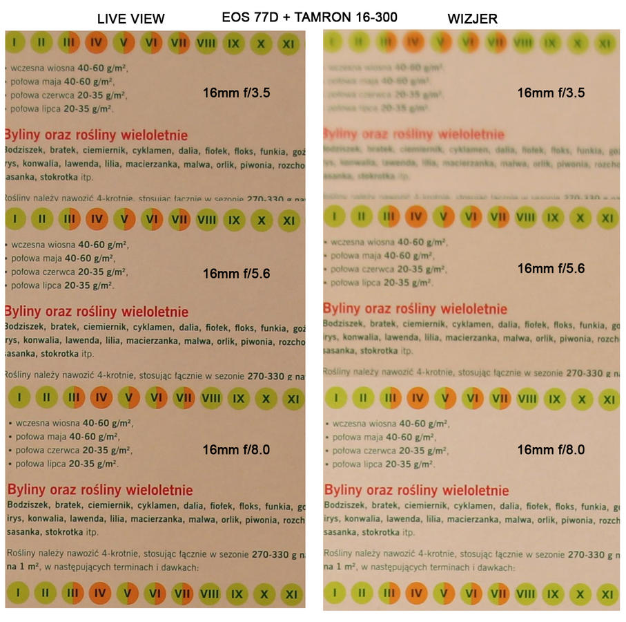

    Problem najbardziej widoczny przy najmniejszej ogniskowej 16mm, autofokus ustawiony na 1 punktowy.
    Przy robieniu zdjęć przez wizjer
    16mm f/3.5 - całkowicie nieostre
    16mm f/5.6 - mocno nieostre
    16mm f/8.0 - lekko nieostre
    Przy robieniu zdjęć przez live view
    16mm f/3.5 - ostre
    16mm f/5.6 - ostre
    16mm f/8.0 - ostre
    W skrócie zdjęcia przy 16mm przez wizjer są nieostre a przez live view już tak.
    Czy macie jakieś pomysły jak można rozwiązać ten problem? Przeszukałem już chyba całe menu , przywróciłem profilaktycznie do ustawień fabrycznych i nic - dalej to samo.

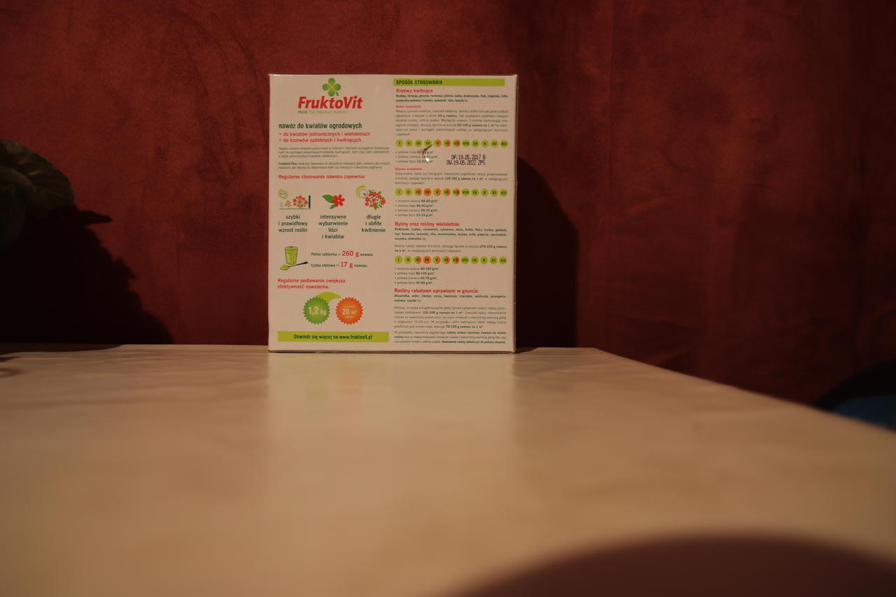

    Dorzucam przykładową fotkę i wycinki żeby ukazać w czym problem.
    FW aparatu 1.0.2
    FW obiektywu 1.1.0
    Nie kryję rozczarowania bo z obiektywami za 300-500zł nie ma problemu, a w tym za 2000 nic nie działa.
    Pomóżcie proszęZałącznik 1138Kliknij obrazek, aby uzyskać większą wersję

    Standardowy problem z obiektywami niesystemowymi (Sigma, Tamron). Nowe modele tych producentów da się kalibrować specjalną przystawką, ale Twój nie jest kompatybilny z Tap-In Console. Dodatkowo 77D nie ma mikrokalibracji AF, więc od tej strony też nic nie zrobisz. Jedyne wyjście to oddać obiektyw (wraz z body) do serwisu w celu kalibracji. Przez LiveView ostrzy dobrze, ponieważ to jest inna metoda ostrzenia, która działa zawsze dobrze, ale wolniej.

    W ogóle to dzięki za naprowadzenie mnie w temacie. Troszkę jeszcze przeszukałem sieć i faktycznie jest sporo podobnych problemów. Pstryknąłem jeszcze tablicę testową przy największym otworze i wychodzi że wada jest duża bo dopiero przy +80 jest ostro
