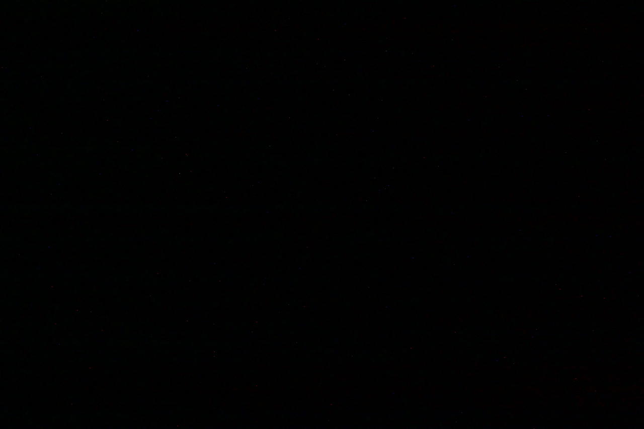

    Hej, jak w temacie, zauważyłem wysyp gorących pixeli na zdjęciach nocnych, czyszczenie matrycy nic nie dało i zastanawiam się czy da radę w ogóle coś zrobić z tym ? jaki ewentualny koszt ?
    Jeśli tylko wymiana matrycy (obecna ma ledwo 26 000 zdjęć) za 2000zł+++ t w tym wypadku następuje druga część pytania, na co zmienić aparat w cenie do 4000zł ?
    Oczywiście samo body, ale tak by było kompatybilne z obiektywem z 50D który mam obecnie ?
    Czy 80D będzie dobrym wyborem czy lepiej mi szukać czegoś innego ?
Nazwa:	IMG_5684.JPG
Rozmiar:	2,58 MB

    jeden ze sposobów jest tu:
    https://www.youtube.com/watch?v=WJBuGhMnvFo
    Niektóre programy (np. Capture One) usuwają pojedyncze świecące pixele - to jest program płatny, ale możesz wypróbować przez miesiąc za darmo. Między 50D i 80tką jest ogromna różnica - na korzyść tej drugiej jeśli chodzi o matrycę, ale na niekorzyść, jeśli chodzi o całą resztę (dla mnie to np. brak joysticka do wybierania pkt. AF, trzymanie w dłoni, tandetny plastik, itd).

    To wcale nie jest wielki wysyp hotpixeli. Włącz funkcję redukcji dla zdjęć nocnych (czyli odjęcie ciemnej klatki od zdjęcia).
    Czy czyszczenie manualne na pewno zrobiłeś na dłużej niż 30 sekund?)

    Właśnie dzisiaj zrobiłem przez przypadek na dłużej, czyli jakieś 10minut czyszczenie ręczne, i faktycznie czarne zaczęło być czarne
    Podpowiesz jeszcze o co chodzi z funkcją redukcji dla zdjęć nocnych ?
    Mar 2012
    1 254
    Domyślnie Odp: Masa gorących pixeli w 50D - naprawa czy przejście na nowy aparat ?
    Prawdopodobnie chodziło jemu o opcję "Redukcja zakłóceń (dł.czas)".
