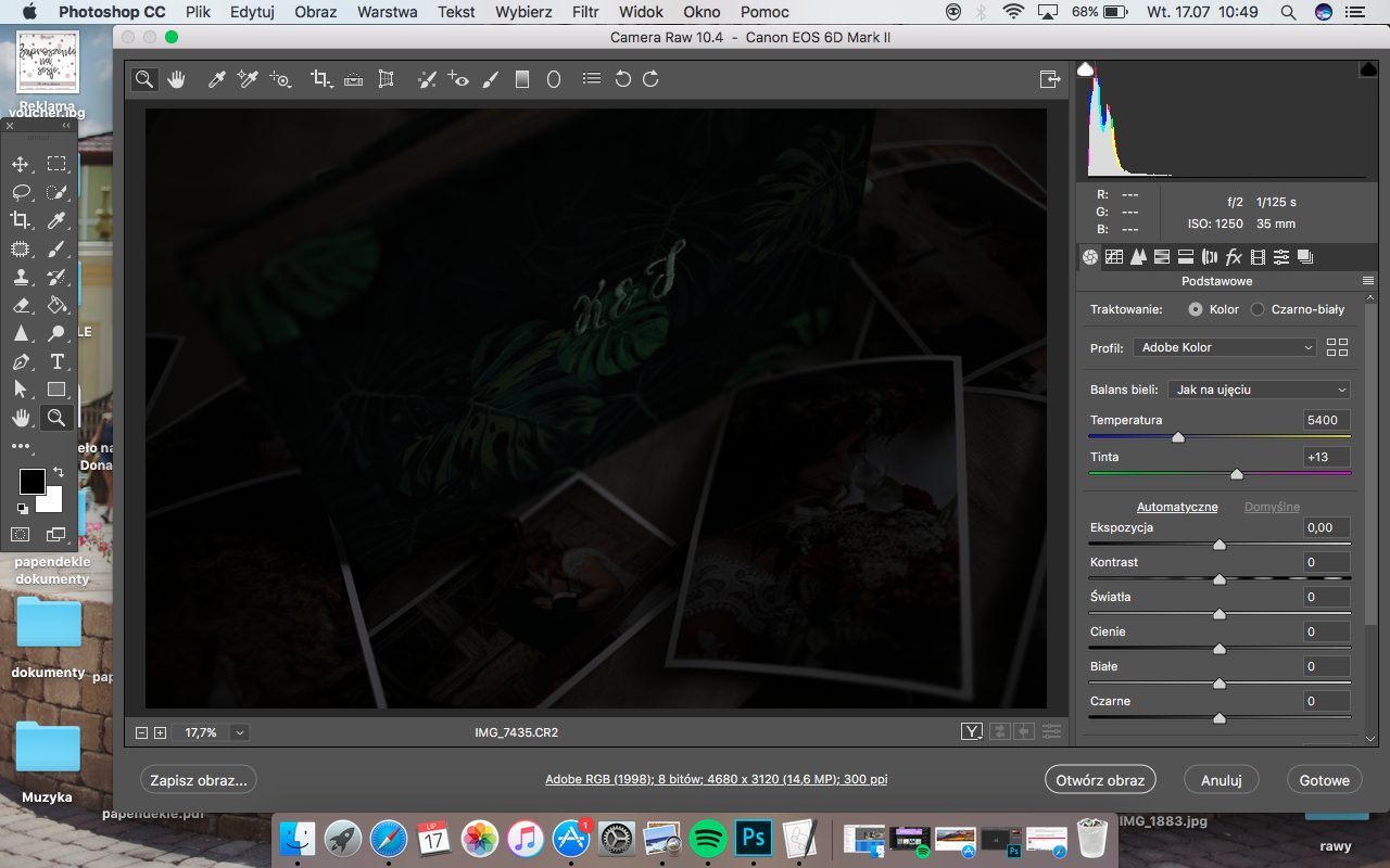

    Hej! mam taki problem, nie wiem czy to istotne, ale zakupiłam niedawno drugie body 6dmII, początkowo nie było problemu, natomiast dziś zrobiłam parę zdjęć (robie tylko w RAW) po czym przerzuciwszy je do CR - zdjęcie (RAW) otwierało się mega za ciemne - pomimo, że na wyświetlaczu jest poprawnie naświetlone(wg ustawień także jest dobrze naświetlone) Inne rawy z poprzednich dni otwierają się normalnie. Próbowałam na różnych kartach. W ustawieniach poza czasem i migawką oraz ISO nie było zmieniane nic w aparacie. Ktoś miał coś podobnego?

    Możesz zrobić zrzut ekranu z widocznym histogramem i podstawowymi ustawieniami?
    Domyślnie Odp: Rawy w CR o wiele ciemniejsze niż w puszce
    Tak już dodaje, natomiast co ciekawe, weszłam w histogram na aparacie i mimo, że wyświetla się poprawne to histogram "mÓwi co innego"

    histogram (ten na wyświetlaczu) pokazuje że jest ciemno albo nawet konkretnie ciemno, w trybie M można ustawić co się komu żywnie podoba ale wyświetlacz nie jest czymś co się nadaje do oceny tych ustawień , ACR dodatkowo nie używa tych ustawień picture style i D+ (co rozjaśni światła - swoją drogą przy takim histogramie - jakie światła #$%%?) do wywołania, więc wygląda jeszcze gorzej - mz wszystko jest prawidłowo i jak miało być tzn. jak zostało ustawione - brakuje co najmiej 2.5 - 3 EV

    A jak z zapisem RAW + JPG, jak wygląda histogram na jotpegu z tego samego ujęcia? Warto by to tak sprawdzić. Dziwna sprawa - histogram, to histogram nie może się różnić tu czy tu, jeśli plik nie jest grzebany suwaczkami. Czy problem się powtarza?
    to co widzisz na zdjęciu z aparatu z wyświetlaczem to histogram z jpega jest (bo niby z czego miałby być) na zdjęciu komputera z acr histogram nie różni się jakoś dramatycznie od tego na wyświetlaczu (oba mają charakterystykę ciemnego zdjęcia i takie jest zdjęcie - wszystko się zgadza) - takie same (histogramy w acr i na wyświetlaczu) nie będą nigdy i nic w tym nie ma dziwnego - oba histogramy pokazują że jest ciemno i jest ciemno
    No ale ten w ACR to już jednak totalna nędza z zawartością "cieni w cieniach", nie jesteśmy ślepi, coś tu nie gra
