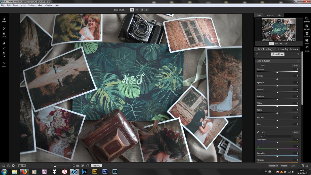

    Domyślnie Odp: Rawy w CR o wiele ciemniejsze niż w puszce
    W Lightroom 6.14 mam ciemne, w DxOPhotoLab nie mam nic, bo nie wczytuje mRAW i sRAW, ale za to jest wszystko w porzadku w ON1 PhotoRaw. Wszystko pod Windows.
    @marlo
    to co widzisz przez chwilę po wczytaniu pliku to wszyty w RAW jpeg. U mnie w Fast Stone też wygląda to OK, bo FSIV pokazuje właśnie wszytego jpeg. Skoro DPP i ON1 PhotoRaw dobrze wczytują tego mRAW-a, to znaczy, że LR i ACR wczytują go źle.
