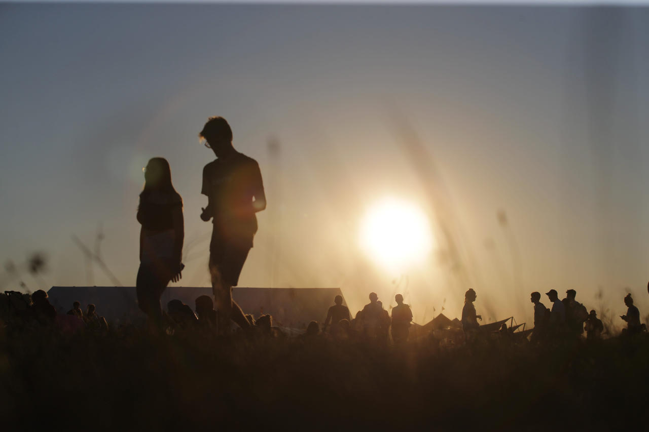

    mam problem z moim 1DX, co obrazuje poniższy przykład:
Nazwa:	JR1_4792.JPG
Rozmiar:	1,10 MB
    Wypalony pasek wzdłuż całej górnej krawędzi kadru. Nie występuje zawsze, ale często, w różnych warunkach oświetleniowych. Raz bardziej intensywnie, raz mniej. Jest już tak od dłuższego czasu, a poza tym aparat pracuje bez zarzutu.
    Migawka? Może ktoś miał podobnie?

    IMHO to padająca migawka. Sprawdź przekrojowo różne czasy migawki. Prawdopodobnie um krótszy czas tym będzie gorzej. Ile masz przebiegu migawki? Sprawdź czy nie mależy się bezpłatna wymiana.

    Sprawdzę. Tylko że to już długo tak i bez żadnych innych problemów... Przebieg 198k.
