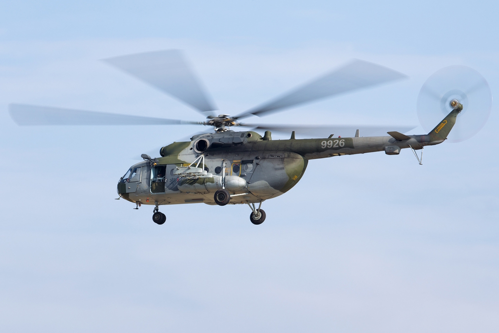

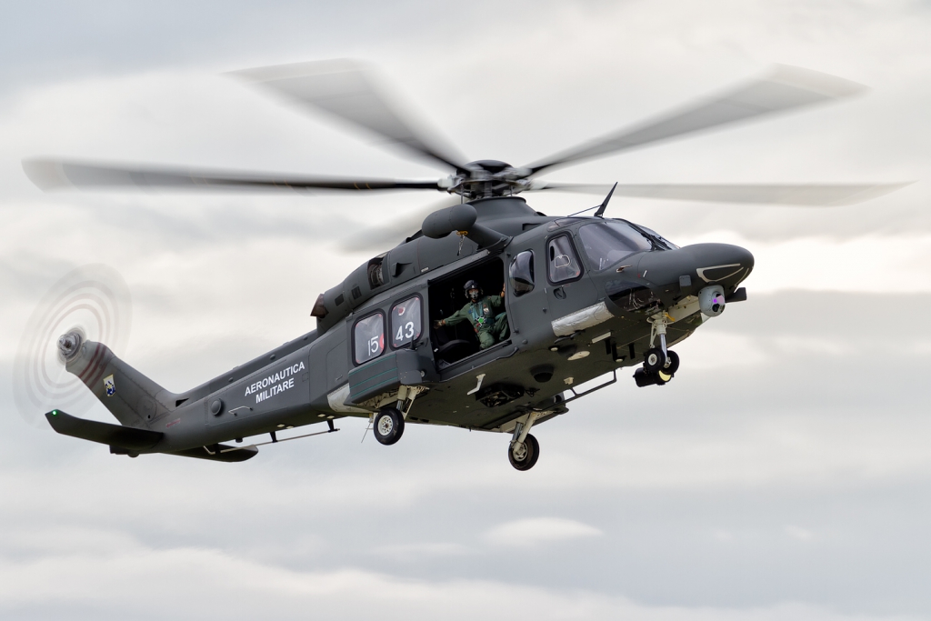

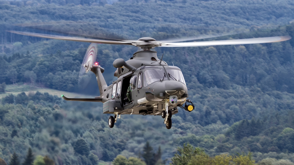

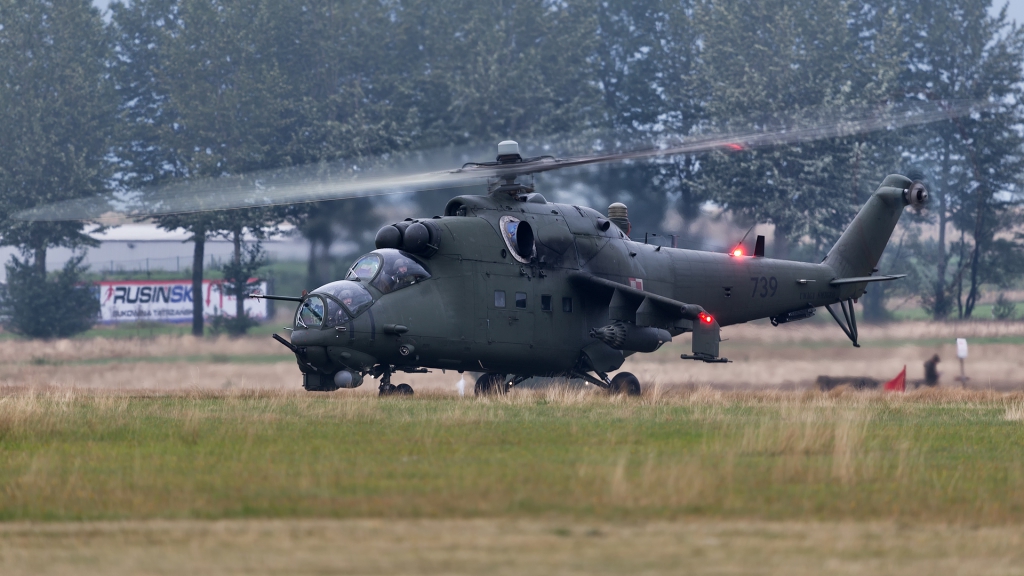

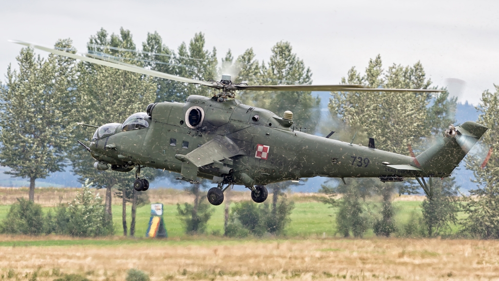

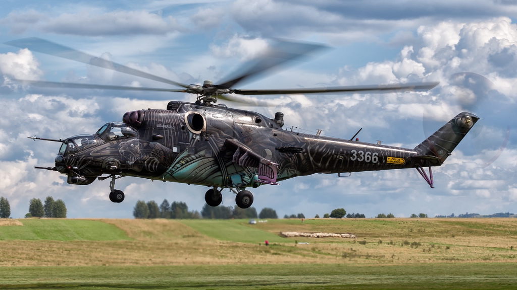

    Domyślnie Odp: Obiektyw do spottingu
    Cytat Zamieszczone przez RadOs41 Zobacz posta
    (...) jest niewystarczająca do fotografii śmigłowców. (...)
    Wybacz, ale z tym stwierdzeniem trudno się zgodzić... wszystkie foty zrobione Canon 100-400 mk I (po kliknięciu w zdjęcie otworzy się w większym rozmiarze)
