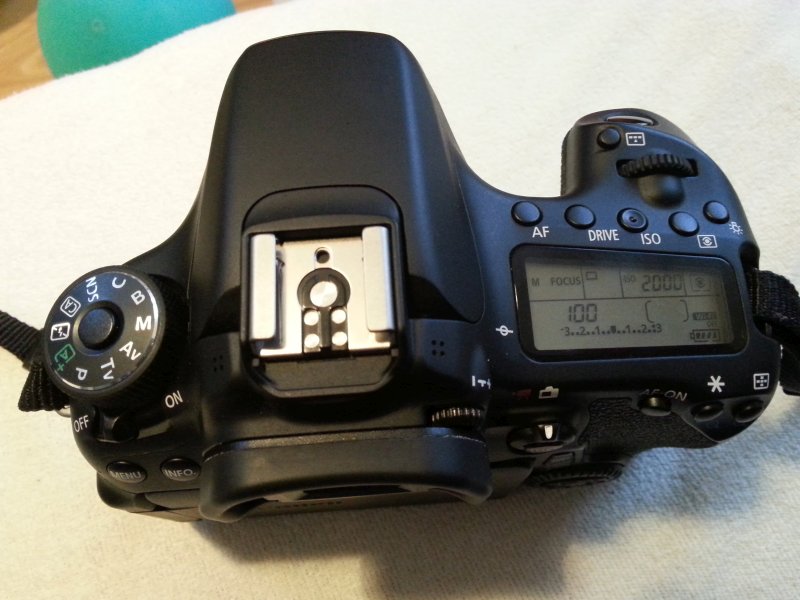

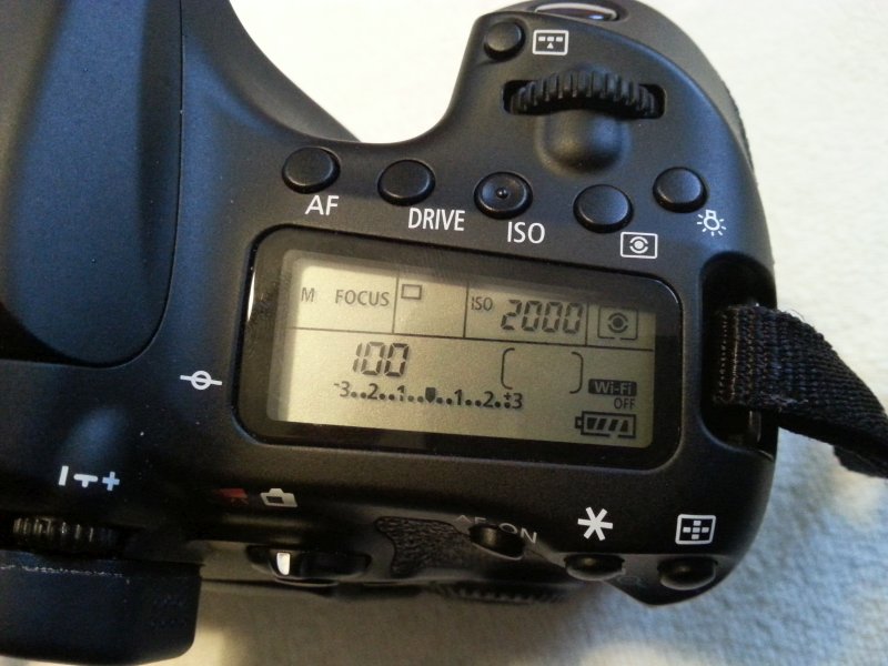

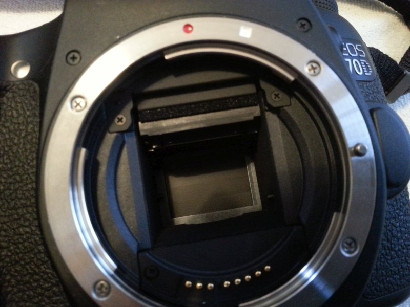

    Dzień dobry,
    Czy mógłby ktoś polecić mi sprawdzony serwis w Warszawie?
    Mam problem z moim 70D.
    Aparat się zawiesił w trakcie nagrywania filmu.
    Plik video został zapisany prawidłowo.
    (Nagrałem kilka plików do 3-5 minut)
    Wszystkie przyciski przestały reagować - włącznie z ON/OFF.
    Po wyjęciu baterii i ponownym włożeniu problem pozostał.
    Przy włożeniu baterii z włącznikiem w pozycji OFF aparat nie uruchamia się.
    Mechanizm czyszczenia matrycy nie uruchamia się.
    Nie dział żaden przycisk, nawet ON/OFF.
    Nic nie pojawia się na obu wyświetlaczach.
    Przy włożeniu baterii z włącznikiem w pozycji ON pojawiają się informacje na małym wyświetlaczu.
    Aparat nie reaguje na wyłączenie i wciskanie innych przycisków.

    Do zamknięcia.
    Aparat oddany do serwisu.
    Będzie wymiana mirrorbox'a z uwagi na błąd Err 20.
