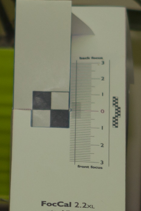

    Mam podobny problem. Robiłem testy z FocCal i chyba coś jest nie tak. wydaje mi się że inaczej to powinno wyglądać. Przykład, zdjęcie ogniskowa 70mmKliknij obrazek, aby uzyskać większą wersję
Nazwa:	_MG_7300.jpg
Rozmiar:	78,0 KB

    Domyślnie Odp: 24-70mm 2.8 L Problem z ostrością na 70mm
    Wbij do przegladarki hasło Canon 24-70 collar i zrozumiesz o co chodzi .
    Cytat Zamieszczone przez Adam71 Zobacz posta
    Wbij do przeglądarki hasło Canon 24-70 collar i zrozumiesz o co chodzi .
    Mógłbyś przybliżyć temat? Wujek google kiepsko tłumaczy i dałem rade tylko doczytać że chodzi o jakiś pierścień (podkładkę?). Rozumiem że tylko serwis ratuje?
    https://www.lensrentals.com/blog/201...-of-variation/
    Tu jest z obrazkami. Większośc 24-70 L ma tą wadę. Naprawa coś koło 700 zł chyba wyniesie .
