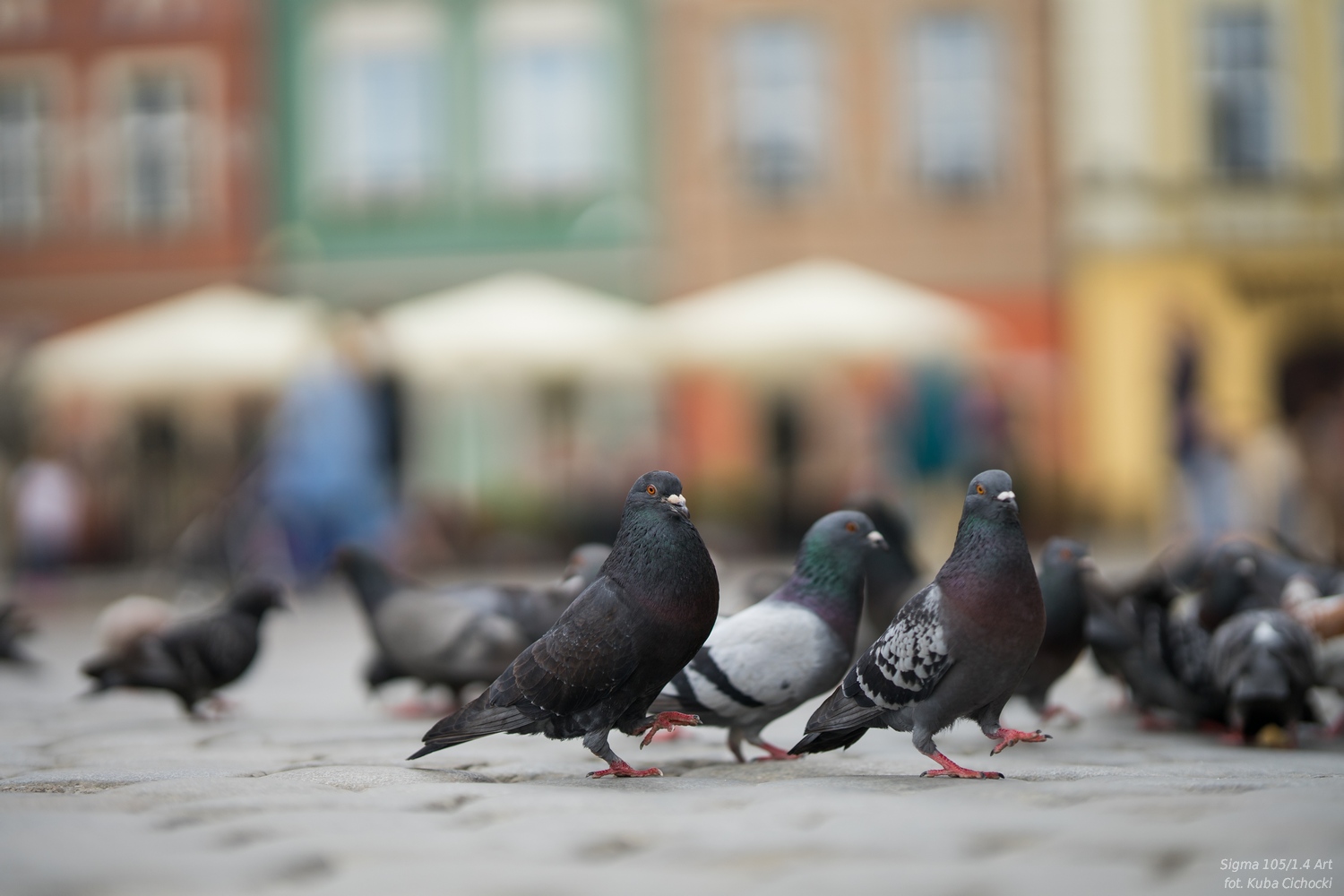

    Sigma przyzwyczaiła już nas, że w zasadzie wszystkie nowe stałki, zwłaszcza z serii Art. to produkty o wyśrubowanych osiągach. Nie inaczej jest i tym razem. Ostrość, już od przysłony f/1.4 jest naprawdę świetna zarówno w centrum, jak i na brzegach kadru. Przymykanie przysłony w zasadzie powoduje już nieznaczny przyrost rozdzielczości, operujemy w zasadzie prawie tylko głębią ostrości. Napisałem prawie , bo nawet winietowanie na f/1.4 jest niewielkie, co pewnie jest właśnie zasługą tych ogromnych soczewek z przodu. Domknięcie do f/1.8-2.0 skutkuje właściwie pozbyciem się i tak niewielkiego winietowania, które jest widoczne praktycznie tylko w zakresie 1.4-1.6. Nie będę odkrywczy jeśli napiszę, że obiektyw ten jest stworzony wręcz do wykorzystywania swoich unikalnych parametrów, czyli fotografowania w okolicach maksymalnego otworu przysłony, żeby uzyskać efekt jak najmniejszej głębi ostrości. Mam nadzieję, że na zdjęciach przykładowych ilustrujących ten artykuł choć trochę udało mi się pokazać korzyści płynące z posiadania "słoika" o takich parametrach.
    Dla porządku wspomnę o kołowym kształcie przysłony (9 listków) - co w praktyce pozwala nam przy nawet domknięciu przysłony o 1,5 EV uzyskać rozmycia świateł w tle o idealnie okrągłym kształcie.

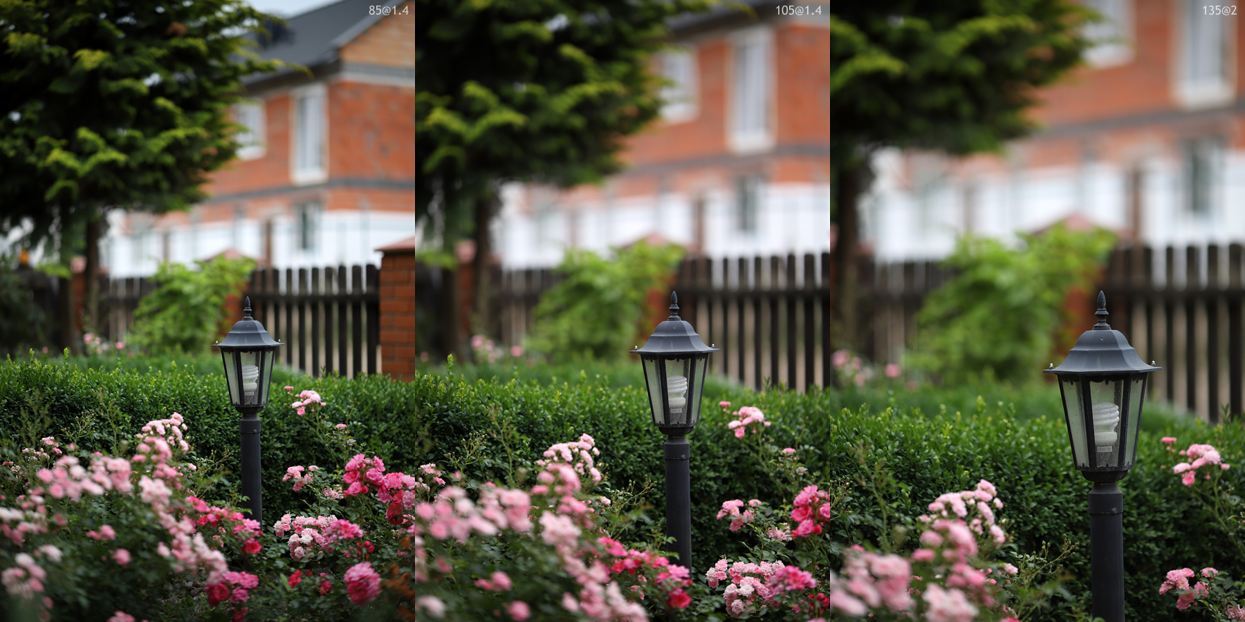

    Wspomnę jeszcze o aspekcie finansowym. Spodziewano się, że cena nowej Sigmy zbliży się do poziomy ceny Nikkora (który kosztuje lekko powyżej 9000 zł). Dystrybutor Sigmy w Polsce jednak miło nas zaskoczył ustalając cenę Sigmy 105/1.4 na poziomie 6190 zł. Naturalnie każdy obiektyw zakupiony z polskiej dystrybucji objęty jest programem 3 letniej gwarancji. Korzystna cena spowoduje, że nawet posiadacze Nikonów będą mieli twardy orzech do zgryzienia, bo choć systemowe szkło jest gabarytowo mniejsze i lżejsze, to jednak jest o aż połowę droższe od Sigmy. Canoniarze i cała reszta (zwłaszcza użytkownicy systemu Sony E, którzy coraz śmielej podpinają obiektywy Sigmy do swoich aparatów) będą mieli niemały orzech do zgryzienia, ponieważ Sigma szturmem wgryza się pomiędzy najbardziej popularne do tej pory ogniskowe 135 i 85mm. Skoro już o tym wspomniałem, to takie małe porównanie w/w ogniskowych znajduje się poniżej:
    Sam mam dylemat niemały, bo używam ogniskowych zarówno 85 (akurat Tamrona, który jest chyba ulubionym z mojej szklarni) jak i 135mm. W zasadzie wymiana dwu na jeden ma sens zwłaczcza, że wagowo wyjdzie na to samo, a jednak gabarytów w torbie mimo jednak dużych rozmiarów Sigmy będzie trochę mniej. Większy dylemat będą miały osoby, które mają zarówno 85Art jak i 135 Art. (a takie osoby są). Tutaj już Sama Sigma 85 jest pokaźna i też dość ciężka, więc jedna Sigma 105 może z powodzeniem zastąpić dwie jednak już sumarycznie cięższe. Plastyka z tych obiektywów jest moim zdaniem bardzo podobna. Sigma zresztą ma specyficzny obrazek, przez jednych nazywany "budyniem", przez innych "gaussian blurem". Jednak przy umiejętnym operowaniu planem nie ma to aż takiego wielkiego znaczenia i można wyczarować, korzystając z papierowej wręcz głębi ostrości, całkiem fajne obrazki.
