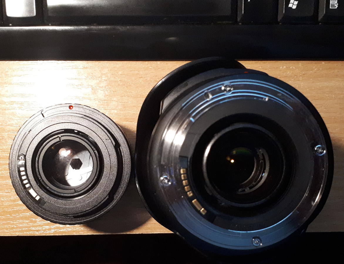

    Dziękuję wszystkim pięknie za okazaną pomoc. Dzięki waszym podpowiedziom doszłam, co jest przyczyną. Na trop naprowadzili mnie r-m i cesiu111. Porównałam Heliosa z założonym konwerterem do obiektywu systemowego. Widok przesyłam na załączonym zdjęciu. Na pierwszy rzut oka wyglądają identycznie lecz po dokładniejszym przyjrzeniu się, zauważyłam, że chyba jednak dandelion konwertera jest przesunięty. Przesunięty w ten sposób, że mocując obiektyw dandelion ze stykami, przesuwa się za styki. Dlatego postanowiłam spróbować odblokować obiektyw i trochę go cofnąć. Po włączeniu aparatu i wciśnięciu spustu, zdjęcie się wykonało!!!
    Mam do Was jeszcze pytanie - kmeg sugeruje, żeby usunąć dandelion z konwertera. Co jest bezpieczniejsze i praktyczniejsze: usunąć dandelion czy pracować na niedokręconym obiektywie? Padła w postach sugestia aby nie używać wadliwego konwertera bo styki mogą uszkodzić elektronikę. Ale czy niedokręcony obiektyw, np. nie łapie "lewego światła"? (jeśli kogoś tym wnioskiem rozbawiłam, to super. Wynika to raczej z niewiedzy niż chęci rozbawienia...).
    Jeszcze raz dziękuję pięknie za pomoc i pozdrawiam.
    Gdybyście podpowiedzieli jeszcze na temat dandeliona (usunąć czy odkręcać obiektyw) byłabym ogromnie wdzięczna.

    Ja bym go ostroznie odczepil i przykleil poprawnie. Jezeli nie czujesz sie na silach popros o pomoc kogos z inklinacjami manualnymi.

    Niedokręcony oznacza niezabezpieczony przed dalszym odkręcaniem. Ryzykujesz, że Ci odpadnie
