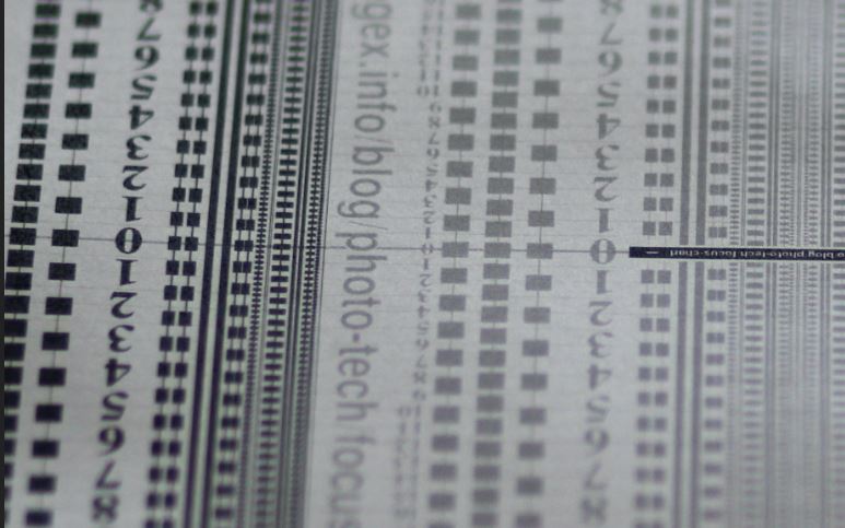

    Kupiłem dziś obiektyw Canon 85 1.8. Podczas testów na planszy wydawał się być OK, ale już w domu zauważyłem że jednak nie jest tak pięknie. Przy ostrzeniu manualnym na f1.8 jest dobrze, a na automacie jest rozmycie. Czy serwis i regulacja obiektywu do body pomoże?Kliknij obrazek, aby uzyskać większą wersję

    Cytat Zamieszczone przez GnoBar01 Zobacz posta
    W wielu sytuacjach pomaga...
    Po kupnie obiektywu (wcale nie najtańszego, a wręcz przeciwnie) okazało się, że ma on losowy AF. Na APS-C wszystko było ok. Natomiast na FF i APS-H - nie było. Mikro adiustacja też nie pomagała. Zawiozłem go z korpusami do serwisu Canona i:
    - w przypadku FF, za pierwszym razem, ustawili i jest żyleta od f/1.4;
    - w przypadku APS-H, 2x był kalibrowany, jest lepiej niż było, ale nie jest tak, jak na FF czy APS-C.
    ... jak nie wyślesz to się nie dowiesz.
