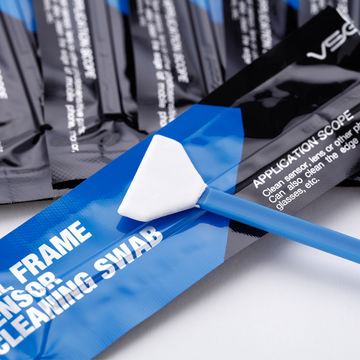

    Hej,
    nie mogę doczyścić matrycy w 5d2. Czyszczę Kliknij obrazek, aby uzyskać większą wersję
Nazwa:	VSGO-DSLR-CCD-Swab-Kit.jpg
Rozmiar:	30,8 KB
    Gdy po zablokowaniu lustra wyczyszczę całą matrycę ponownie wystarczy, że opuszczę lustro wyłączając aparat, wykonam testowe zdjęcie, a na matrycy znów pojawiają się paprochy. Wygląda to tak jakby pracujące lustro z migawką rzucały kurz.
    Jak można lepiej wyczyścić całą komorę lustra? Odkurzacz? Może matrycę przetrzeć na mokro? Mam alkohol izopropylowy, może się nada?

    Sprawdzałeś na innym obiektywie?
    W zestawie powinieneś mieć płyn do matryc. Bałbym się zwykłym izopropylem.
    Z odkurzaczem bym nie ryzykował.

    W ciągu kilku lat matrycę czyściłem już kilka razy. Nigdy nie miałem z tym problemów. Niestety teraz każde czyszczenie tymi patyczkami kończy się tak samo - jakby nie zbierały kurzu, a przesuwały go poza obszar matrycy. Opuszczenie lustra i zamknięcie migawki wznieca ten kurz i zaraz po czyszczeniu znów jest syf. Czyszczenie w ten sposób to syzyfowe prace. Kolego Jelcyk czytałem czym czyścić na mokro i najczęściej przewija się IPA czyli izopropanol czyli czysty alkohol. Piszą o tym fotografuj.pl czy inne branżówki, więc myślę, że nie mogą się mylić, o matrycę proszę się nie martwić i swoje podejrzenia zachować dla siebie. Na siłę nie czyściłem, prócz tego nikt nie "szoruje" papierem ściernym...

    ^^ Kurz i paprochy to się wydmuchuje. Na mokro jest do usuwania rzeczy, których wydmuchać się nie da (wszelkiego rodzaju plamy lub przylepione rzeczy). Dziwne jest trochę to co piszesz. Najlepiej to pokaż zdjecia z tej brudnej matrycy bo ciężko dyskutować o czyms czego się nie widzi.
