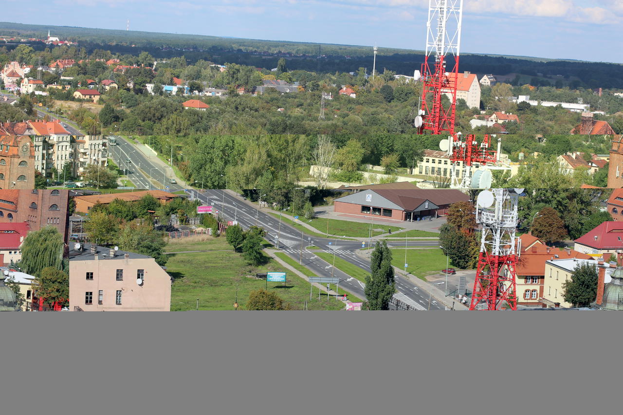

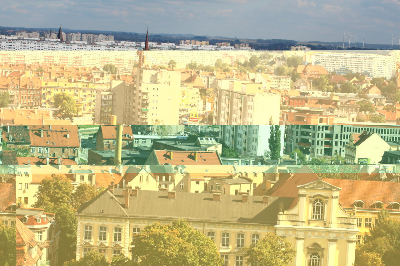

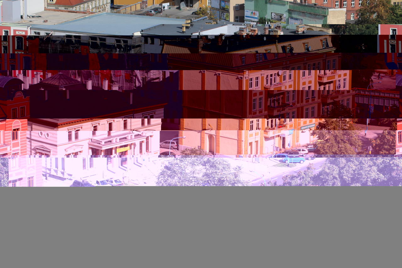

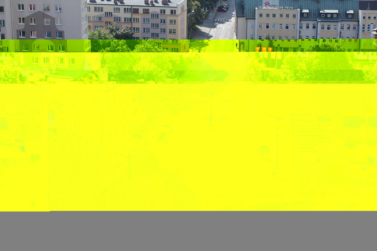

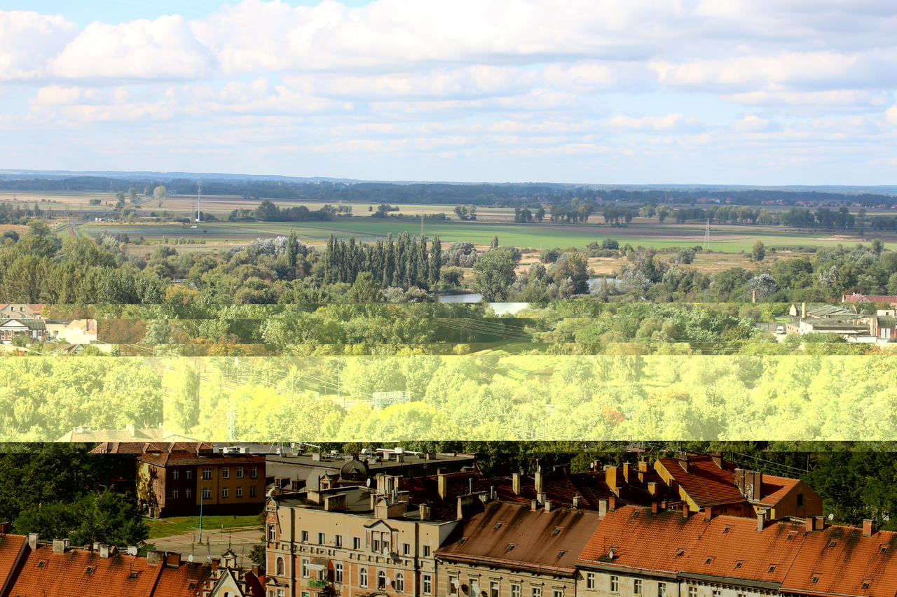

    Witam.
    Awaria zdjęć jak na dołączonych zdjęciach. Zdjęcia przechowywane od ładnych kilku lat na dysku intenso 3,5 cala 4TB. s.m.a.r.t. dysku 100% ok. około 20% wszystkich zdjęć uszkodzonych. Kolejność przypadkowa uszkodzeń, w każdym folderze coś uszkodzone, najczęściej w starszych. Z wiekiem każde uszkadzają się na bieżąco. Jest jakiś sposób program, proszę o pomoc.
Nazwa:	IMG_3349.JPG
Rozmiar:	7,00 MB
ID:	602Kliknij obrazek, aby uzyskać większą wersję
Nazwa:	IMG_3358.JPG
Rozmiar:	7,89 MB
ID:	603Kliknij obrazek, aby uzyskać większą wersję
Nazwa:	IMG_3409.JPG
Rozmiar:	8,78 MB
ID:	604Kliknij obrazek, aby uzyskać większą wersję
Nazwa:	IMG_3414.JPG
Rozmiar:	10,28 MB
ID:	605Kliknij obrazek, aby uzyskać większą wersję
Nazwa:	IMG_3416.JPG
Rozmiar:	9,23 MB

    Kopi zapasowej nie ma?
    Zagraj to co jest na inny dysk. Najlepiej w kopii za pomocą dd.
    Po zgraniu zapuścić photorec z testdisk. jest spora szans,że coś wynajdzie.
    Zrobić kopie zapasowe.

    Niestety nic to nie dało. Program odzyskał jakieś pomieszane 52 elementy później się zapętlił i w kolko kręcił się wokół tych samych sektorów.

    Właśnie dlatego osoby zajmujące się odzyskiwaniem danych odradzają programy, które w nieskończoność starają się odczytać błędne sektory - zależnie od rodzaju uszkodzenia dysku w najgorszym wypadku można fizycznie uszkodzić dysk, i próba odzyskania danych będzie niemożliwa.
    Na ile wartościowe są te zdjęcia? Jeśli są, w tej chwili odradzałbym samodzielne próby zrobienia czegokolwiek, niestety odzyskiwanie u specjalisty może być kosztowne, ale spróbowałbym tej drogi.

    Chyba nie do konca sie zrozumieliśmy. Te zdjęcia nie zostały skasowane. Nie były nigdy odzyskiwane. Od leżenia na dysku się tak pokiełbasiły. Czy są ważne... Jak każde zdjęcia amatora... Każde lubię. Szukałem bardziej rozwiązania do naprawy zdjęć. Nie sądzę abym był jedyny z tym problemem.
