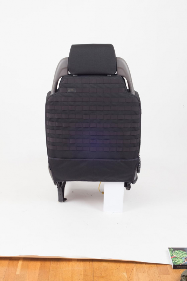

    Z tym, że u mnie problem występuje także w przypadku gdy nie mam w polu widzenia żadnego ze źródeł światła....
    A tu jest świetny przykład. Oświetlenie studyjne, dwie parasolki klasycznie po dwóch stronach obiektu.

    Dokupić osłonę przeciwsłoneczne (tulipana)

    też o tym pomyślałem.... dokupię jakiś zamiennik za 10 złociszy
