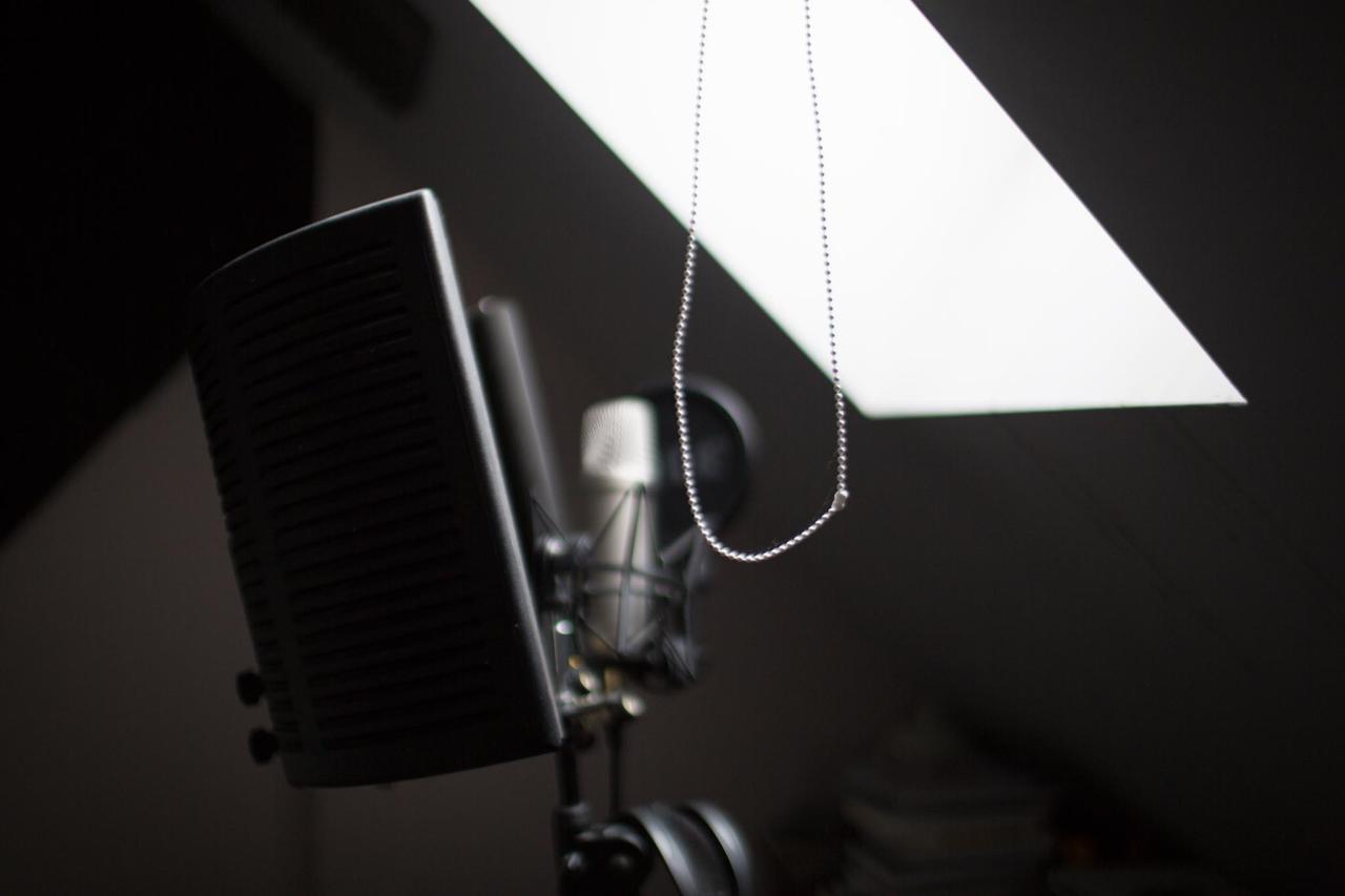

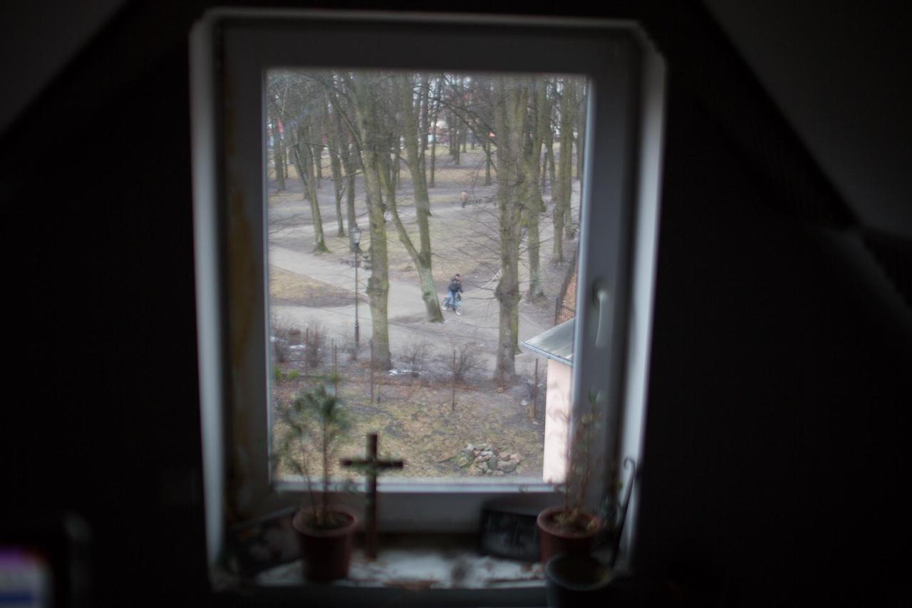

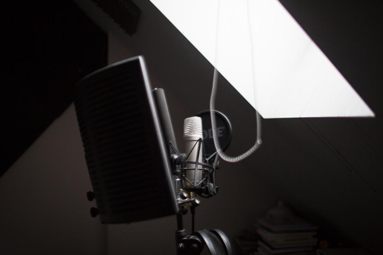

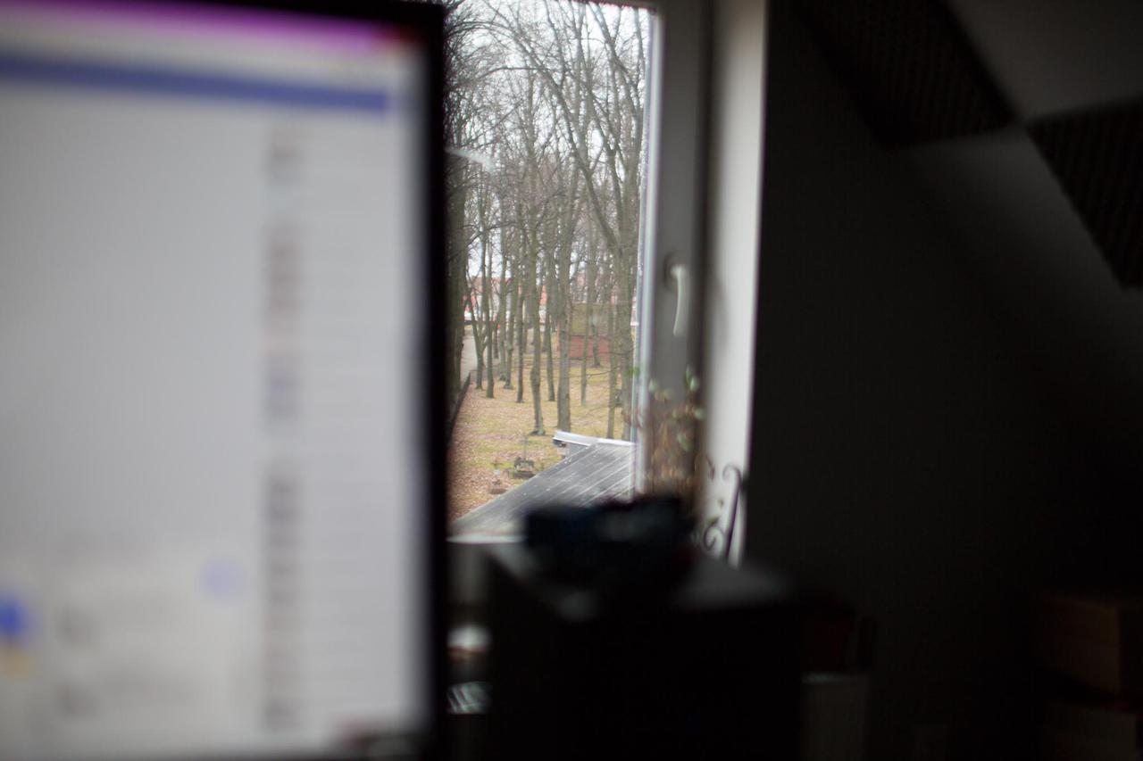

    Od wczoraj jestem właścicielem drugiego już obiektywu Canon 35mm F/1,4 (mam jeszcze jeden i ostrzy pięknie od 1,4). Niestety to co zobaczyłem po przetestowaniu sprawiło, że ugiĘły mi się nogi. Obraz jest użyteczny ledwo od przysłony 2.0. Pytanie brzmi, czy ktokolwiek z Was serwisował podobną wadę? jak tak to gdzie?

    a TUTAJ NA F/1.8

    dramat...,jakby układ optyczny kompletnie rozjechany, dla mnie serwis i to szybko,
    tak dla formalnosci tylko zapytam próbowałes regulacji?

    Domyślnie Odp: Canon 35mm f/1,4 strasznie miękki, mydlane zdjęcia
    Masakra, to raczej nie jest wina braku celności bo ostrość gdzieś by była, tutaj jej brak, jest za to mydło, jakby się układ soczewek zmienił. Nie ma na szkle śladów upadku, nie ma luzów, nic nie lata w środku?

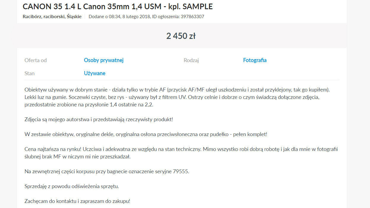

    Sytuacja wygląda następująco... kupiłem go od innego fotografa ślubnego, który go wystawił na OLX. Podgląd aukcji na załączonych zrzutach ekranu:
Nazwa:	leszek.jpg
Rozmiar:	185,9 KB

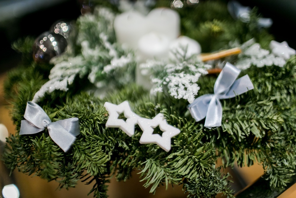

    a tutaj ów zdjęcie na F/1,4 z aukcji
Nazwa:	637888295_7_1000x700_canon-35-14-l-canon-35mm-14-usm-kpl-sample-.jpg
Rozmiar:	266,6 KB
    Wyglądało to dość miękko jednak nie byłem w stanie na podstawie jednego zdjęcia tego ocenić. pomyślałem sobie natomiast, że skoro zgodził się na 2300zł to jest i tak okazja nawet jak będzie ciut miekki. Jak zacząłem robić testy to już miękko było nie tylko na zdjęciach ale i w nogach Kiedy powiedziałem mu, że chce zwrócić obiektyw bo jest to wada ukryta, Facet mi odpisał to:
    Witam serdecznie.
    Zgadza się wiadomość odczytałem już wcześniej i zaniepokoiła mnie ale miałem dzisiaj bardzo napięty grafik i nie miałem czasu na konwersacje.
    To jest mój jedyny obiektyw z tej serii więc nie mam porównania.
    Ja go kupiłem takiego, tak go użytkowałem i z moim korpusem 6D współpracował bez zastrzeżeń świadczą o tym min zdjęcia które nim wykonałem i opublikowałem je w ogłoszeniu.
    W opisie na ogłoszeniu nie zataiłem żadnej wady technicznej oraz fizycznej. Opis jest rzetelny i prawdziwy.
    Cyt: "Obiektyw używany w dobrym stanie - działa tylko w trybie AF (przycisk AF/MF uległ uszkodzeniu i został przyklejony, tak go kupiłem). Lekki luz na gumie. Soczewki czyste, bez rys - używany był z filtrem UV. Ostrzy celnie i dobrze o czym świadczą dołączone zdjęcia, przedostatnie zrobione na przysłonie 1,4 ostatnie na 2,2."
    "Cena najtańsza na rynku! Uczciwa i adekwatna ze względu na stan techniczny."
    Sam adres zwrotny Panu nie wystarczy. Zapewne chciałby Pan za niego Pieniądze i tu robi się problem.
    Nie mam pieniędzy na kupno od Pana tego obiektywu.
    Ani w ogłoszeniu ani w naszej konwersacji przed zakupem nie było mowy o zwrocie, rękojmi itp. Zakupu dokonał Pan świadomie a ja dołożyłem wszelkich starań aby udzielić Panu wszystkich odpowiedzi, spakowałem go starannie i wysłałem wg Pana życzenia.
    Jest mi niezmiernie przykro, że nie spełnia on Pana oczekiwań.
    Pozdrawiam.

    qrcze, tu sa miejsca ostre (dolna częśc), a na Twoich fotach tego zupełnie nie widac, ponawiam swoje pytanie czy bawiłes sie mikroregulacja bo ja bym proponował dla zabawy przesunąć punk "trafienia" nieco do tyłu
    swoja droga, kupowałes szkło "z przeszlością" wiec raczej niczego nie ugrasz (jesli fota na aukcji jest z tego szkła)
    Pytanie czy da się zweryfikować czy fota na aukcji jest z tego szkła...
    Cytat Zamieszczone przez luso Zobacz posta
    raczej nie...
    Wygląda jakby był bardzo duży bf - może coś pomoże mikroregulacja?
