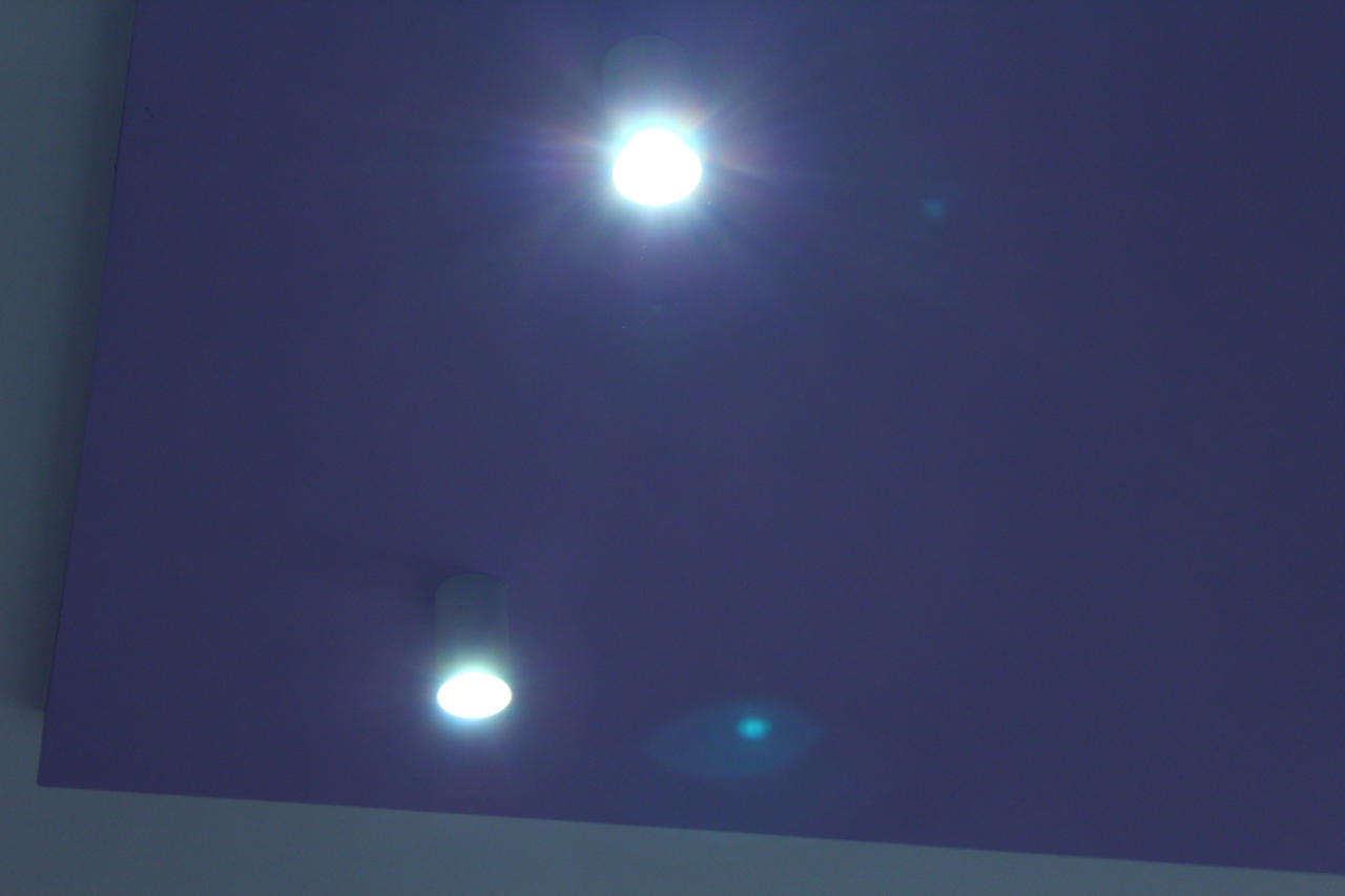

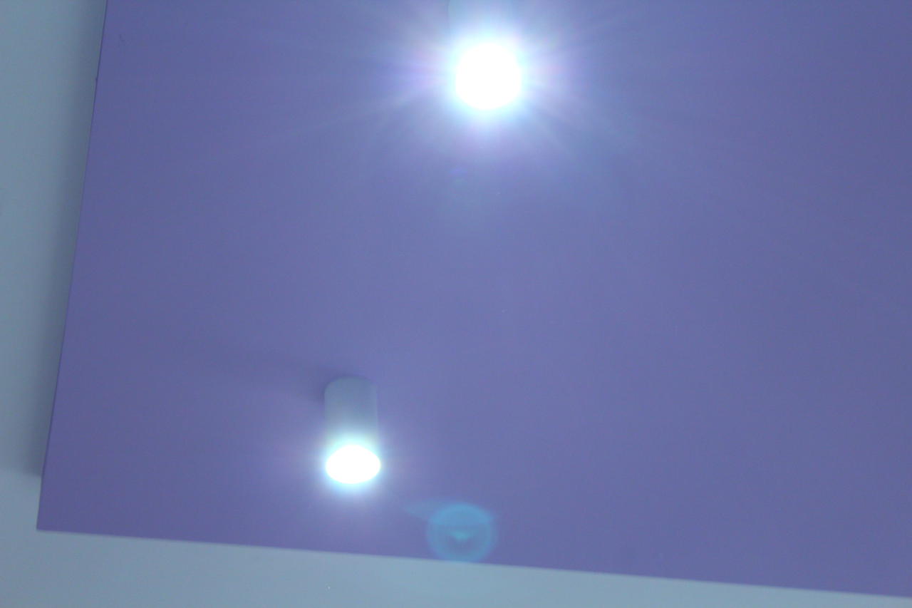

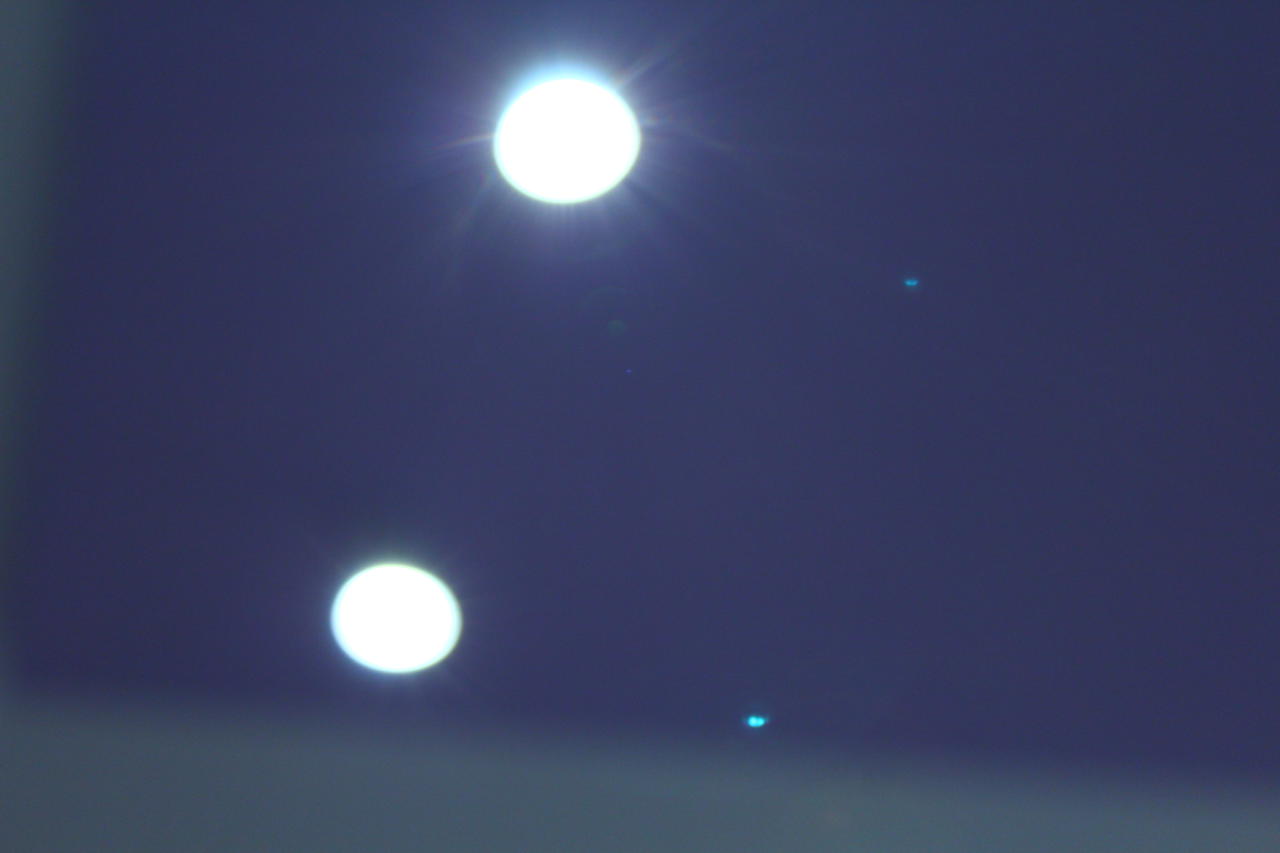

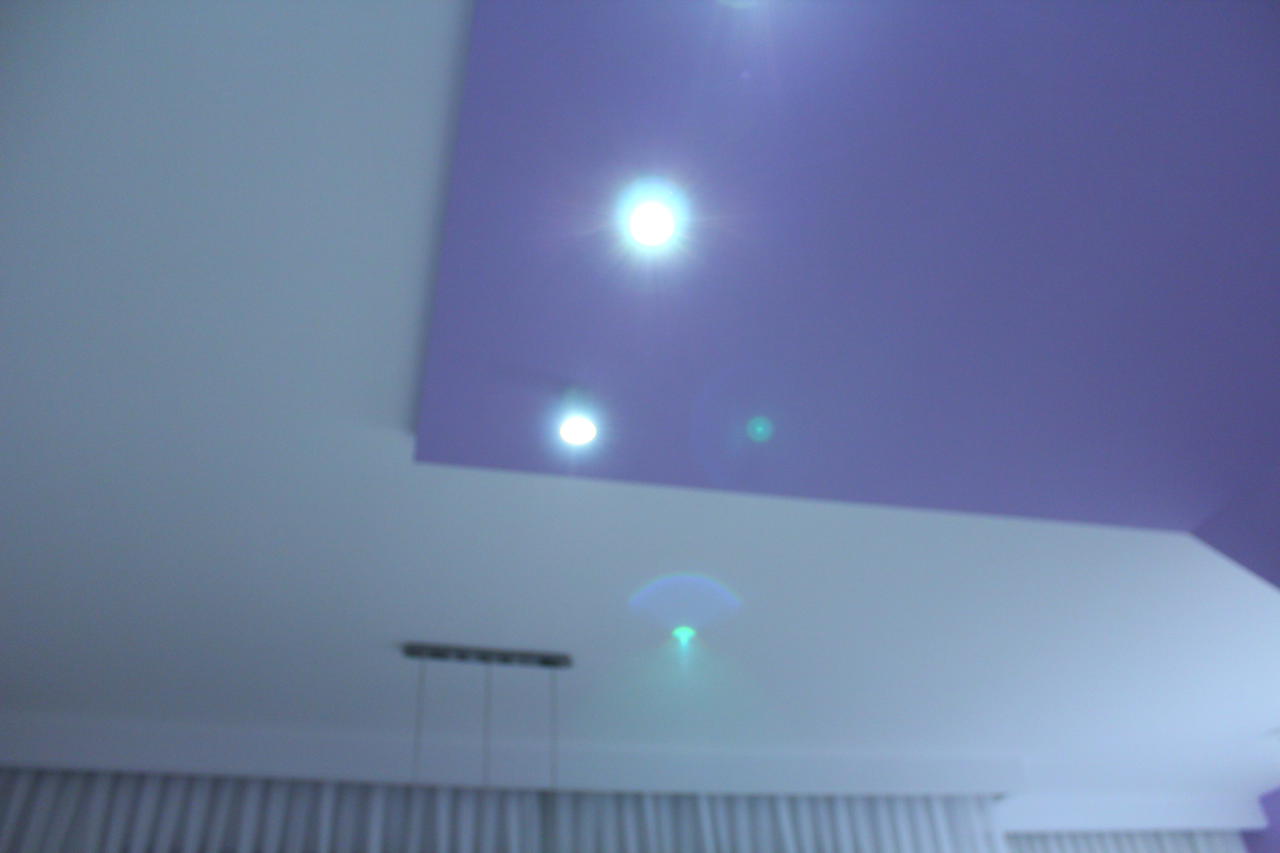

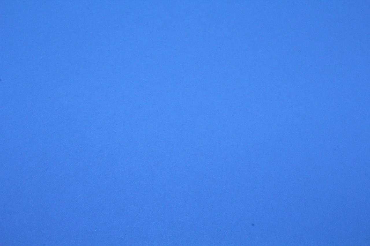

    Witam,
    ostatnio kupiłem sobie dwa używane obiektywy, robiąc zdjęcia wieczorem jednym z obiektywów(55-250) wyszły na zdjęciach rozmyte plamki świetlne. Myślałem że to wina brudnych soczewek i pyłków kurzu w środku. Wyczyściłem go porządnie ale znów pod światło pojawiają się plamki. Podmieniłem obiektywy i okazało się że na wszystkich jest tak samo. Wcześniej jak miałem na stałe podpięty obiektyw kit, nie zauważyłem tego problemu.
    Oglądnąłem lustro w body i jest delikatnie pobrudzone z tym że napewno nie są to wolne pyłki kurzu. Czy to może być przyczyną?
    Poniżej zrobiłem zdjęcie obiektywem kitowym oraz biała kartkę na przysłonie f22.
    W załączniku dołączam zdjecia...

    Każdy obiektyw, mając w kadrze źródło światła, szczególnie z boku, puszcza tzw. flary. I to właśnie widzisz na zdjęciach. Przy czym efekty, które otrzymałeś, są znikome, szczególnie biorąc pod uwagę półkę cenową obiektywów. Akurat Twoje efekty są łatwe do usunięcia w postprodukcji, gdy wywołujesz fotki z rawa. Zdarza się, nawet w obiektywach za wiele tysięcy złotych, że praca pod światło jest po prostu dramatyczna a uzyskane flary i refleksy po prostu masakrują całe zdjęcie.

    Już myślałem że to przez jakieś zanieczyszczenia.
    To znaczy że nie mam się czym przejmować, tak?

    Dokładnie tak! Potrenuj przy jakich ustawieniach obiektywu względem źródeł światła te efekty są minimalne staraj się tak ustawiać. A jak nadal Ci to przeszkadza to wywołuj fotki z formatu raw w jakimś programie i potem delikatnie retuszuj zdjęcia w miejscu tych flar. Ale jak już wspomniałem, biorąc pod uwagę półkę cenową obiektywów, te efekty świetlne są naprawdę znikome.

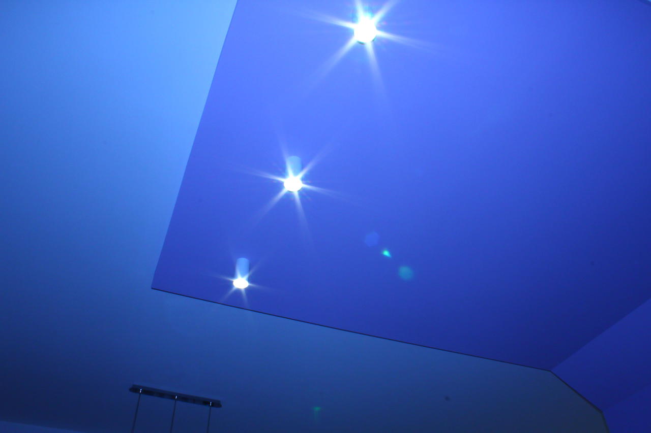

    Dzięki wielkie za porady, wrzucam jeszcze jedno surowe zdjęcie wywołane do jpeg zrobione obiektywem 55-250, gdzie widać powiedzmy dwa rozmazane sześciokąty. To jest na pewno efekt flary? Czy zakładając tulipan zmniejszę efekt flar?

    Popatrz na zdjęcie, widać co jest przyczyną tych flar. Postaraj się zmienić miejsce, kąt ustawienia obiektywu wzgledem tej latarni, znajdź jakieś miejsce aby obiektyw znalazl się w cieniu, zwiększ przesłonę. Tulipan też moze pomóc, jak nie tulipan to może być czapka. Sporo zależy tez od obiektywu.
