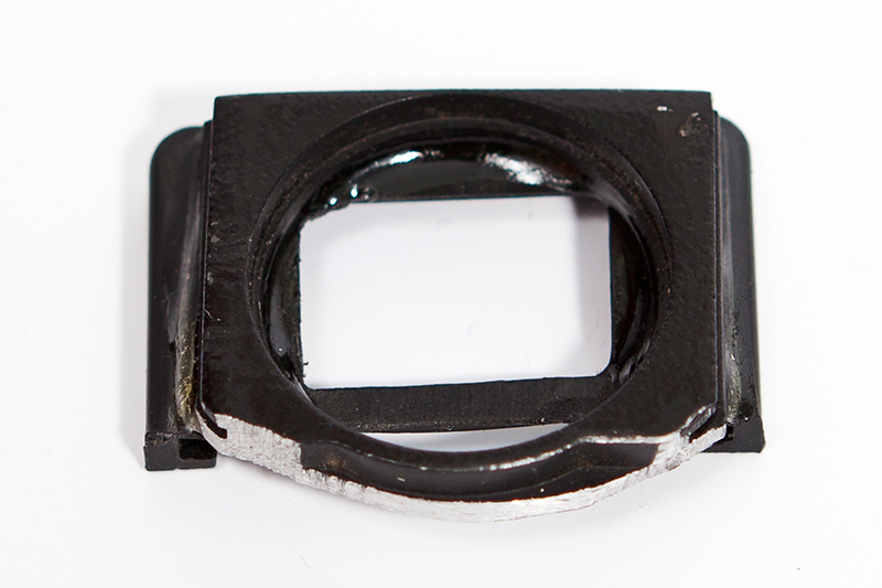

    Następnie należało przystosować odpowiednio standardową muszę oczną która była na wyposażeniu mojego Canona 300D. Modyfikacje muszli były bardzo niewielkie. Należało zdjąć gumowa osłonkę i odciąć dolną poprzeczkę oraz następnie zeszlifować kawałek muszli wewnątrz. ( patrz zdjęcie poniżej)
    Po dokonaniu modyfikacji muszli, zakładamy ją na mocowanie bagnetowe od celownika i dokręcamy pierścieniem. Mamy już gotowy celownik do Canona EOSa 300D (oraz każdego innego modelu który ma te samo mocowanie muszli ocznej)

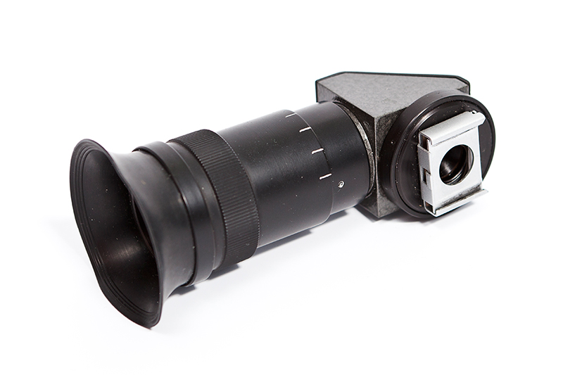

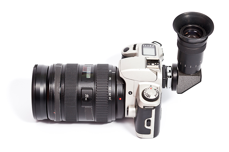

    My siostry z Archeo pragniemy podzielić się poczynionym adapterem do wizjera kątowego Pentacon od Prakticy.
    Zakupiłem rzeczony na Allegro za 61 PLN, z przesyłką. Ponieważ mocowanie Praktica jest o włos szersze od mocowania muszli ocznej w nowych Canonach, na ebay'u dokupiłem muszlę oczną do Canona EOS 5DII za 5 USD, z przesyłką.
    Rozebrałem zepsutego Zenita 12Xp, który ma mocowanie muszli ocznej identyczne jak stara Praktica i pozyskałem tenże uchwyt/mocowanie.
    Dociąłem, doszlifowałem, skleiłem na dwuskładnikowy klej żywiczny i już moge się cieszyć perspektywą z poziomu 0, bez potrzeby przestrzegania ścisłej diety, w celu pozbycia się "brzucha"
    A wygląda to tak:
