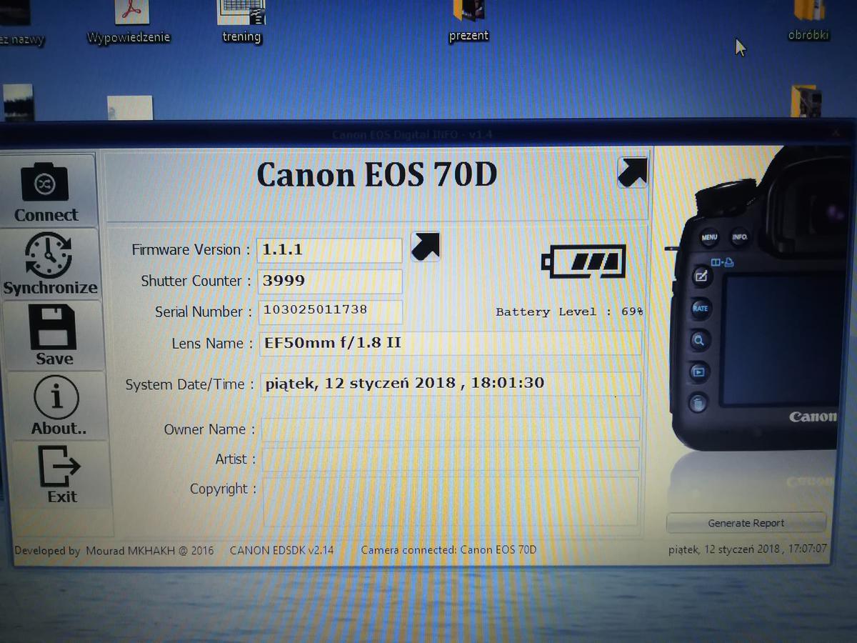

    Witam wszystkich, nie wiem, czy dobrze trafiłam, ale mam pewien problem. Dzisiaj kurier zapukał z moim 70D.
    Aparat zamówiłam na allegro, gdzie był dokładnie opisany, przebieg ok 3994 zdjęć. Sprawa wygląda tak, że od razu po rozpakowaniu paczki podłączyłam nabytek do programu. Wszystko zgadza się ze screenshotem z aukcji, numer seryjny i przebieg taki jak w aukcji, JEDNAK na body widnieje inny numer seryjny i powiem szczerze, że się przeraziłam. Aparat wygląda jak nowy, podobno nie był naprawiany i rozbierany. Więc może ktoś się orientuje o co może w tym chodzić? Do wglądu załączam zdjęcie z eos digital info i z body.Kliknij obrazek, aby uzyskać większą wersję

    A jaki nr pokazuje exif i np dpp?

    Moze byla zmieniana plyta glowna

    Zrób tym aparatem zdjęcie (najlepiej w formacie RAW), zgraj je do komputera i jeżeli masz już zainstalowany firmowy program Canona czyli Digital Photo Professional to otwórz w nim to zdjęcie, kliknij na nie prawym przyciskiem myszy i z listy wybierz pozycję z samego dołu czyli "Info".
    Potem na liście która się pojawi szukasz pozycji "Camera Body No." obok której będziesz miała numer seryjny. Ten numer powinien zgadzać się z numerem seryjnym na tabliczce znamionowej aparatu (czyli tym co jest na jego spodzie). Jeżeli numery nie będą się zgadzały to aparat mógł być naprawiany prawdopodobnie na zasadzie wymiany płyty głównej - płyta główna ma swój nowy numer seryjny a obudowa aparatu zostaje ze starym.

    EXIF, RAW, DPP pokażą to, co jest zapisane w zdjęciach na podstawie informacji z pamięci płyty głównej, czyli to samo, co program Canon EOS Digital Info.
    Ciekawostka. Jedną możliwość masz opisaną wyżej, druga byłaby taka, że część obudowy z naklejką pochodzi z innego aparatu, co nie byłoby zgodne z opisem aukcji "nigdy nie był naprawiany ani rozbierany". Interesujące jest to, że na zdjęciach w aukcji także masz zdjęcia dołu aparatu z jednym numerem seryjnym, i zrzut ekranu z programu z drugim numerem seryjnym, więc wygląda na to, że sprzedający niczego nie ukrywał, prawdopodobnie sam na to nie zwrócił uwagi.
    Nie podejmuję się oceniać na podstawie wyglądu śrub (choć zdjęć jest dużo i są wyraźne), czy ktoś tam nie grzebał. Możesz sprawdzić na stronie naszego autoryzowanego serwisu obydwa numery, czy aparat do nich nie trafił, ale jeśli jest instrukcja czeska i brak polskiej, to może sugerować, że informacji na temat ewentualnych napraw trzeba byłoby szukać raczej w AWH Servis w Pradze.

    Sprawa śmierdzi na odległość. Sprawdz numery seryjne w google.

    U mnie w 6d jest tak, że nr body w najnowszym programie DPP4 się zgadza a w starszej wersji ZoomBrowser (której używam bo wygodniejsza) się nie zgadza - ten sam plik(zarówno raw i jpg). Aparat kupiony w sklepie, z wielu pudełek na półce i po wysłaniu fotki kawałka pudełka do Canona w wiadomym celu - problemów nie było żadnych ze zwrotem. Gdzieś w jakimś programie - chyba właśnie w jakimś exitinfo czy coś takiego, pamiętam, że też się nie zgadzało
