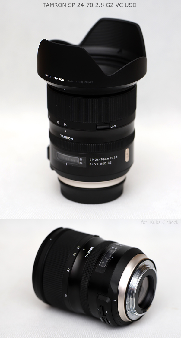

    Mimo, że obiektyw posiada ten sam tor optyczny, jest on wzbogacony o całkowicie nowe powłoki eBand i Fluorine Coating. Niewiele to mówi, ale w praktyce sprowadza się do tego, że leciwa już nieco konstrukcja dostała drugie życie, ale o tym później. Producent chwali się, że zasadniczo została wzmocniona budowa obiektywu oraz jego szczelność. Jeśli chodzi o odporność na warunki atmosferyczne, to muszę wierzyć Tamronowi na słowo, aczkolwiek jeśli chodzi o samą budowę, to trzeba przyznać, że wersja G2 sprawia naprawdę ogromne wrażenie jeśli chodzi o jakość i precyzję wykonania. Można wręcz powiedzieć, że obiektyw jest "ładny" i wygląda naprawdę "PRO". W końcu została zastosowana innowacja w postaci zapięcia na osłonie przeciwsłonecznej która sprawia, że bez jej zwolnienia właściwie nie da się tejże osłony odkręcić. Inna zupełnie sprawa, że ta osłona wespół z dekielkiem przednim są chyba jedynymi elementami zestawu, którego mogę się czepić - wykonane są bowiem z niemal gładkiego plastiku, który niestety bardzo szybko się rysuje. Na dodatek na osłonie, w części "reprezentacyjnej" obok logo TAMRON pojawia się bezsensowny napis "made in Philippines" który już nie budzi zaufania sugerując, że obiektyw został wyprodukowany właśnie tam. Akurat to nieprawda, bo sam obiektyw jest produkcji japońskiej, czego jednak dowiadujemy się gdzieś pod jego spodem drobnym szarym mało widocznym druczkiem. Ale Filipiny są wyróżnione i to już na osłonie, dziwaczne. Na dodatek jest jeszcze trzeci napis "DESIGNED IN JAPAN", co też wprowadza w błąd, jakoby obiektyw miał być zaprojektowany w Japonii, ale już niekoniecznie wyprodukowany. Niezły misz masz.
    No ale to czepialstwo. Obiektyw jest cięższy o ok. 200 gram od poprzednika (z dekielkami i osłoną waży równo 1 kilogram) i to już jest naprawdę kawałek solidnego szkła i w większości metalu. Trzeba mieć nadzieję, że dodatkowe gramy przełożą się na większą trwałość i niezawodność obiektywu. Naturalnie obiektyw jest w pełni już uszczelniony wraz z powłoką odporną na zabrudzenia na przedniej soczewce. Ale mimo wszystko zalecam korzystanie z filtrów ochronnych, przez zarysowaniami zapewne powłoki nie ochronią.

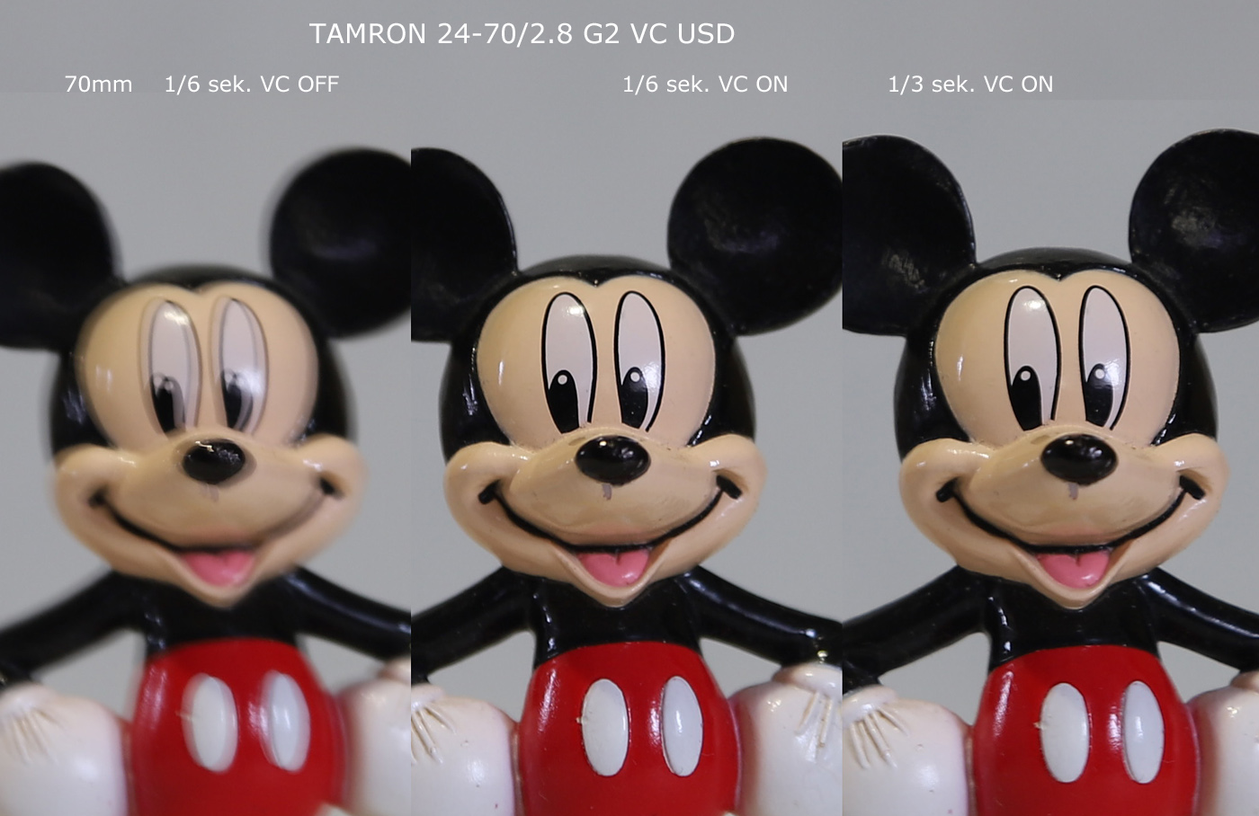

    Cóż tam jeszcze się zmieniło ? No naturalnie stabilizacja. Była już dobra w poprzednim modelu, przypomnę wydajność jej oscylowała na poziomie 2,5 EV co było raz, że bardzo dobrym wynikiem, a dwa - 5 lat temu Tamron był jedynym stabilizowanym zoomem 24-70 na rynku. W obecnej wersji stabilizacja jest jeszcze bardziej wydajna. Pomiary stabilizacji zacząłem przy 2-krotnie dłuższym czasie niż robiłem to u poprzednika. Przy 70mm jest to 1/6 sekundy i tutaj większość zdjęć robionych z ręki wyszła ostra. Wydłużyłem więc czas naświetlania do 1/3 sekundy i tutaj... także większość zdjęć wyszła ostra. Dopiero na czasie 0,5 sekundy przy 70mm obraz zaczynał "drżeć", w związku z tym uznaję, że wydajność stabilizacji wzrosła aż o 2 EV w stosunku do poprzednika ! Trzeba przyznać, świetny rezultat. Dodam, że stabilizacja w trybie standardowym, przez SB możemy ustawić jeszcze większą wydajność !
