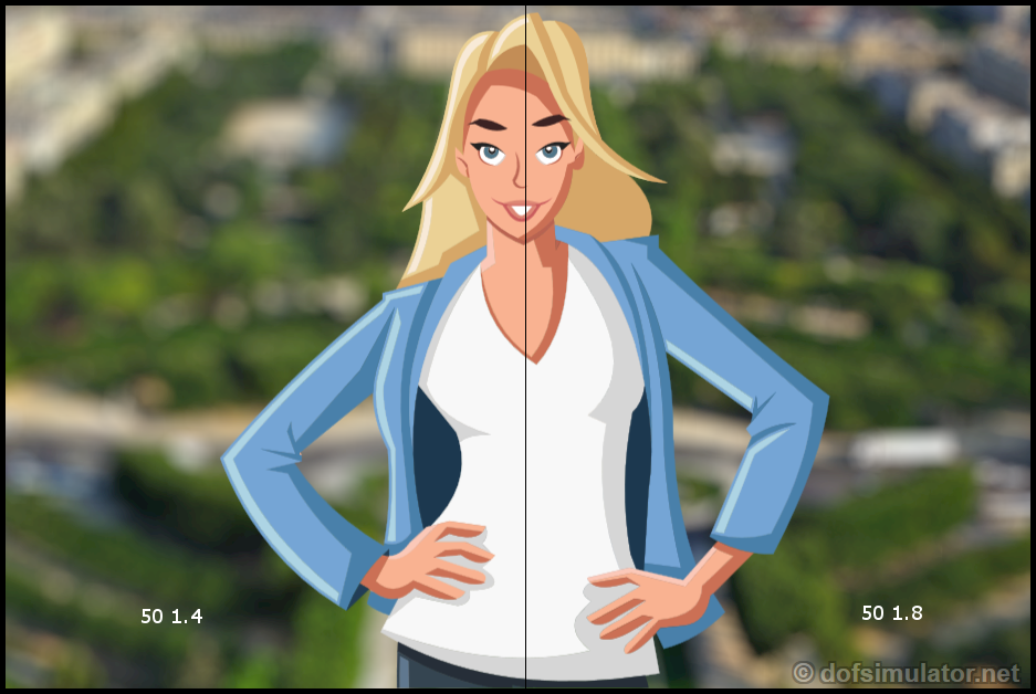

    Porównanie 1.4 z 1.8. Nie wiem na ile realistyczny jest ten symulator.
    1.4 ma 8 listków przysłony, daje ładniejsze "kółeczka".
    1.8 ma 7 listków przysłony, daje bardziej romby niż kółeczka.
    Ładniejsze rozmazanie na 40D uzyskasz przy 1.4. Ten obiektwy ma podbno problemy z ostrością przy 1.4 - poczytuj tu: http://www.canon-board.info/obiektyw...strosc-100953/

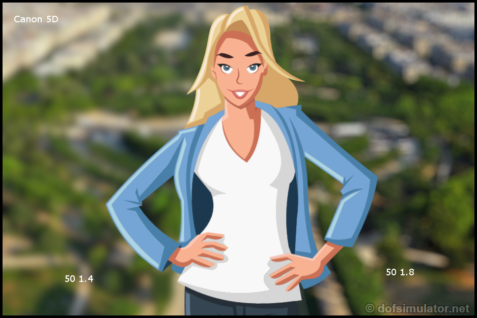

    Na pełnej klatce wygrywa 1.4
    https://images82.fotosik.pl/801/95a6904d0c848a0d.png
    https://images81.fotosik.pl/800/6126894c3a147385.png
    Dzięki, to zostawię już przysłonę, bo wcześniej skłaniałam się właśnie ku 1,4. A co jeśli chodzi o firmę? Niby już trochę poczytałam, ale co form to inne wnioski. Czy warto dopłacać za sigme?
    no wlasnie bym sie nie rozpedzal. ilosc listkow jeszcze o wszystkim nie swiadczy. 24-105 mkI ma 8 listkow przyslony a jego bokeh smierdzi az piszczy. wsrod popularnych EF-S-ow tak 24 STM jak i 60 macro maja po 7 listkow przyslony, gdzie 24/2.8 jest mocno taki sobie natomiast 60mm "lyka kazde tlo". i bokeh tych obu szkiel jest bardzo rozny
