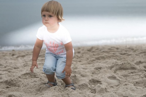

    Witam posiadam Canona 70D z przebiegiem 43k zdjęć. I od pewnego czasu mam problem gdy jest w dzień sporo światła na zdjęciach są większe lub mniejsze przepalenia, jak by odbijało się od lustra, które nie nadąża opadać. Na załączonych zdjęciach widać ten problem. W pomieszczeniach gdzie jest mniej światła problemu nie ma. Wyślę go do serwisu, niestety już po gwarancji dawno.
    Ale chciałem się od Was dowiedzieć co to się stało z aparatem, może ktoś miał taką przypadłość?
    Zdjęcie1 w dzień, światło z boku

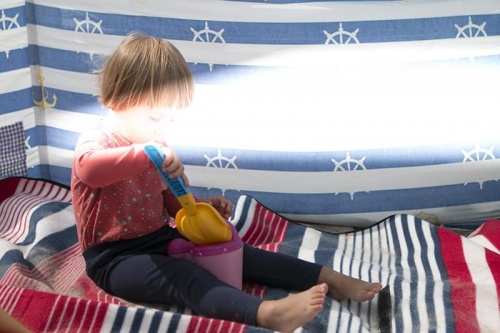

    Zdjęcie2 w dzień, światło od przodu.

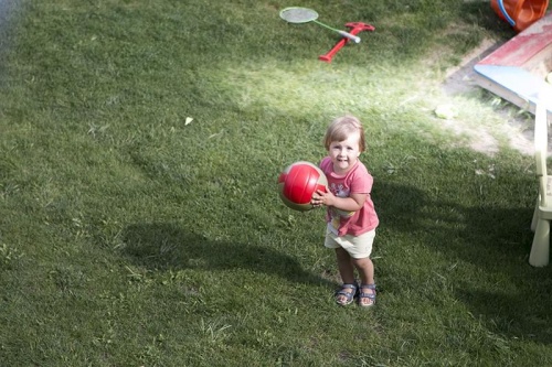

    Zdjęcie3 późnym popołudniem, robione z góry, światło z boku

    Prawdopodobnie migawka pada.

    Jeśli efekt jest większy na krótszych czasach to ewidentnie pada migawka.

    To by się zgadzało, krótszy czas gdy więcej było słońca i większe odblaski, szkoda, że padła po tak niewielkim przebiegu.
