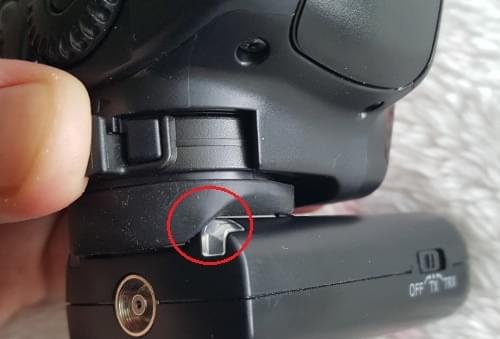

    Czy w tych wyzwalaczach będzie tak samo jak w RF-603C II, że nie da się w 580EXII zamknąć do końca blokady?

    Da się, i w 603cII
    https://imgur.com/ftJWWZh
    i w 622cII
    https://imgur.com/vw6uwJq
