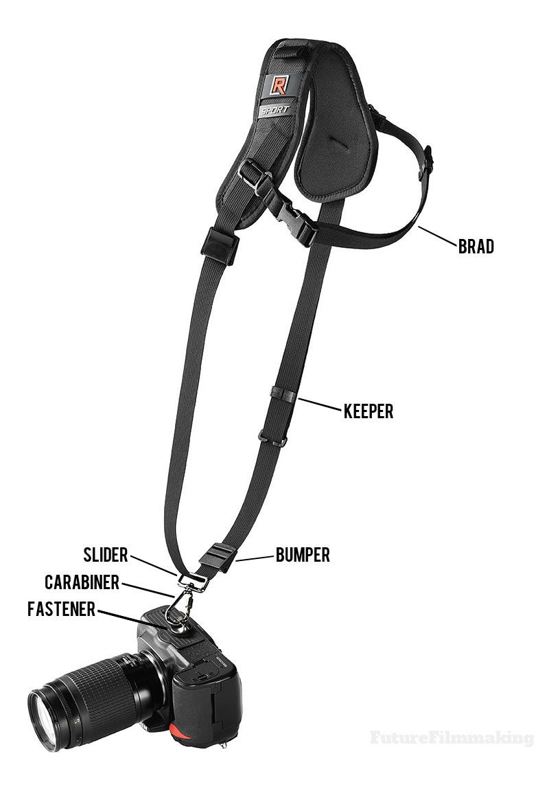

    jak sie boisz ze sie urwie to moze zainwestuj w taki pasek
    Sep 2014
    54
    Domyślnie Odp: Metalowy uchwyt, zaczep do paska Canon 5D
    Bardzo fajny pomysł ale u mnie się nie sprawdzi.
