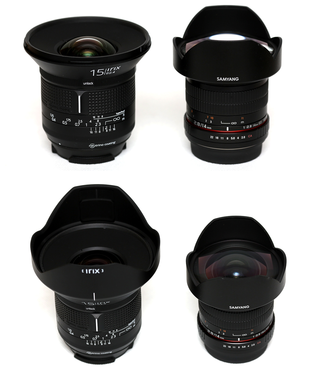

    Gdy porównamy obydwa obiektywy znajdziemy dość sporo różnic. Irix jest przede wszystkim ciut cięższy (ok 50 gram). Ma też zdejmowaną osłonę przeciwsłoneczną i w odróżnieniu od Samyanga można nakręcić na niego normalny filtr - choć średnica jest ogromna, bo aż 95mm. Samyang takiej możliwości nie ma wcale, można dokupić do niego jedynie holder to filtrów typu Cokin. Soczewka Samyanga jest wielka i wypukła, co naturalnie naraża ją na ewentualne zarysowania. Gdy porównamy gabaryty obydwu szkieł z założonymi osłonami, to Irix wygląda dużo potężniej - zajmuje też zdecydowanie więcej miejsca w torbie. Naturalnie można fotografować i bez osłony (co i ja praktykuję dość często) i wtedy gabaryty, jako, że z Samyanga osłony nie zdejmiemy - są podobne. Irix ma też wiele ciekawych rozwiązań. Ma przydatną blokadę pierścienia ostrości - co przydaje się np. gdy ustawiając jedną odległość na skali nie chcemy, by przypadkowo pierścieniem poruszyć.
    Od spodu obiektywu możemy dostrzec tajemniczą klapkę ze śrubką, pod którą jest mechanizm do precyzyjnej kalibracji pierścienia ostrości. Muszę jednak przyznać, że to rozwiązanie awaryjne, bo fabrycznie Irixy mają dobrze wyregulowany pierścień. Jest też otwierane małe "okienko" które umożliwi nam kręcenie pierścieniem filtra polaryzacyjnego w sytuacji, gdy założona jest osłona. Od strony tylnej soczewki widzimy mocowanie na filtry żelowe (komplet filtrów kosztuje ok. 30 zł) oraz gumową uszczelkę dodatkowo chroniącą aparat przed dostaniem się pyłu do środka. Obydwa obiektywy sprawiają wrażenie solidnie spasowanych, ale jednak lepsze wrażenie jeśli chodzi o jakość wykonania sprawia Irix. Do Samyanga dostajemy miękki woreczek, Do Irixa także, aczkolwiek chyba z nieco grubszego materiału. W zestawie Irixa jest też drugi, dodatkowy dekielek tylni (nie mam pojęcia, po co) a całość dostarczana jest w gustownym metalowym pudełku (schowanym w większe kartonowe).

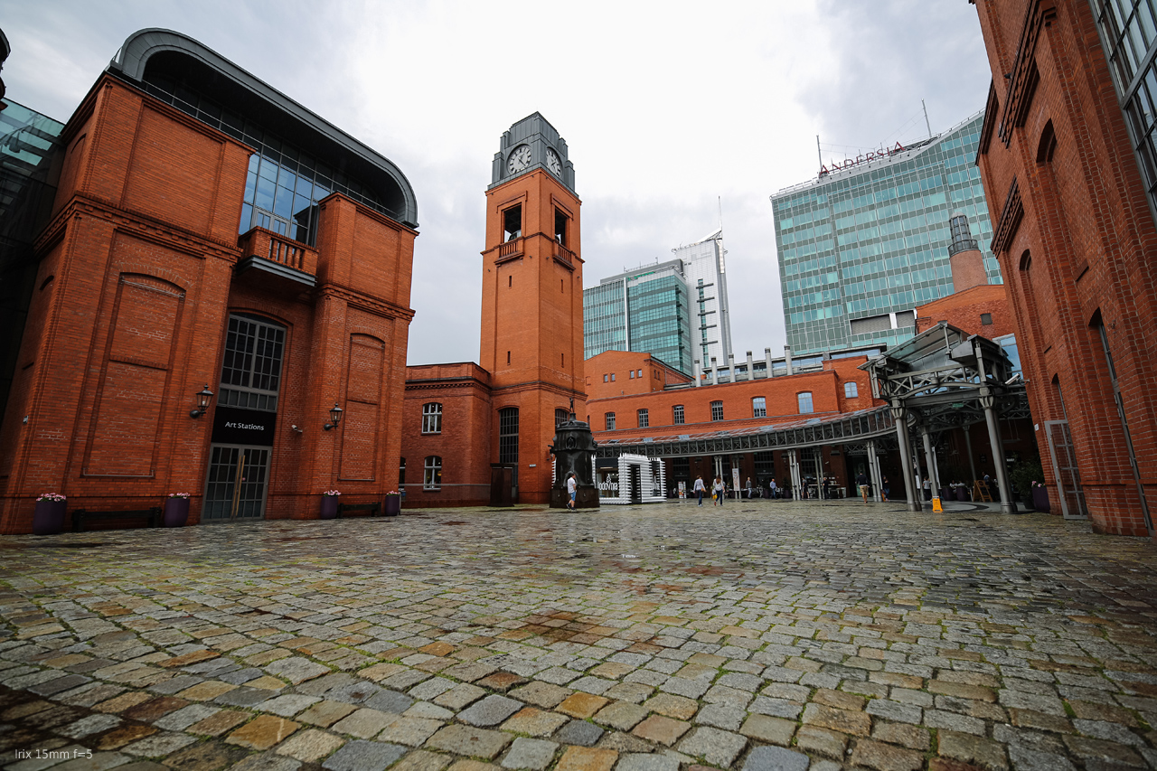

    Jak to jest z tą optyką ? Na temat Samyanga już chyba napisano wszystko. Dość dobry optycznie obiektyw, ma jednak swoje wady, z których chyba największą jest ogromna dystorsja falista. Naturalnie - dystorsję widać właściwie tylko przy zdjęciach architektury lub tam, gdzie występują linie proste. Można też łatwo ją skorygować wczytując odpowiedni profil np. w Lightroomie. No ale fakt jest taki, że jak komuś robi to różnicę, a nie chce się bawić w prostowanie, to Samyang pod tym względem kuleje. A jak jest w Irixie ? No tutaj jest zdecydowanie lepiej. Mało tego, nawet był reklamowany jako obiektyw o wyjątkowo małej dystorsji. I faktycznie, to widać wyraźnie, jaka między nimi jest różnica:

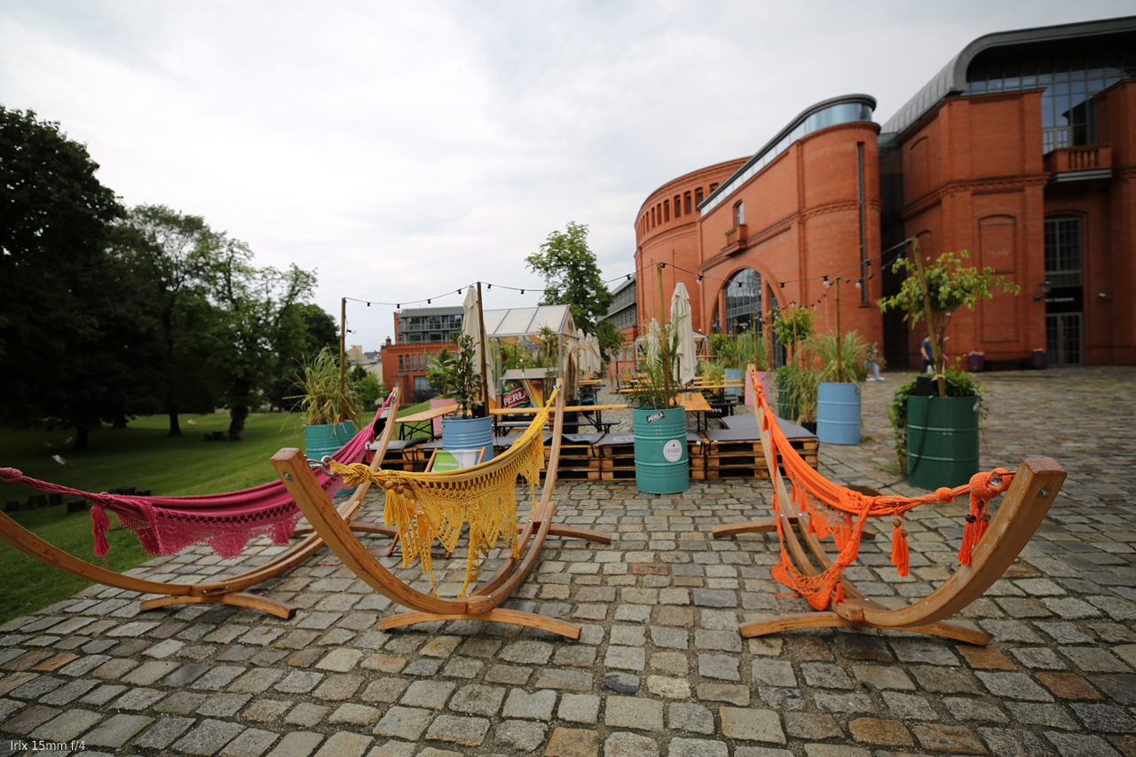

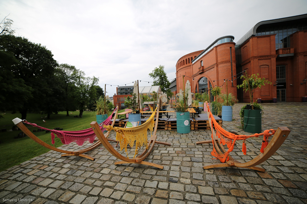

    Po tym, jak zrobiłem pierwsze zdjęcia porównawcze od razu zauważyłem jeszcze jedną, dość znaczną różnicę - kąt widzenia. Mimo, że obiektywy dzieli tylko 1mm oraz różnica jak by wynikało z parametrów pola widzenia to tylko 4 stopnie, to kąt widzenia w Samyangu jest wyraźnie większy. Jako, że nie dysponuję wiedzą i możliwościami, by to dokładnie pomierzyć - załączam w niniejszym teście kilka par zdjęć, które wyraźnie pokazują tą różnicę. Jeśli więc komuś zależy tylko i wyłącznie na jak największym polu widzenia - powinien bez dwu zdań wybrać Samyanga.

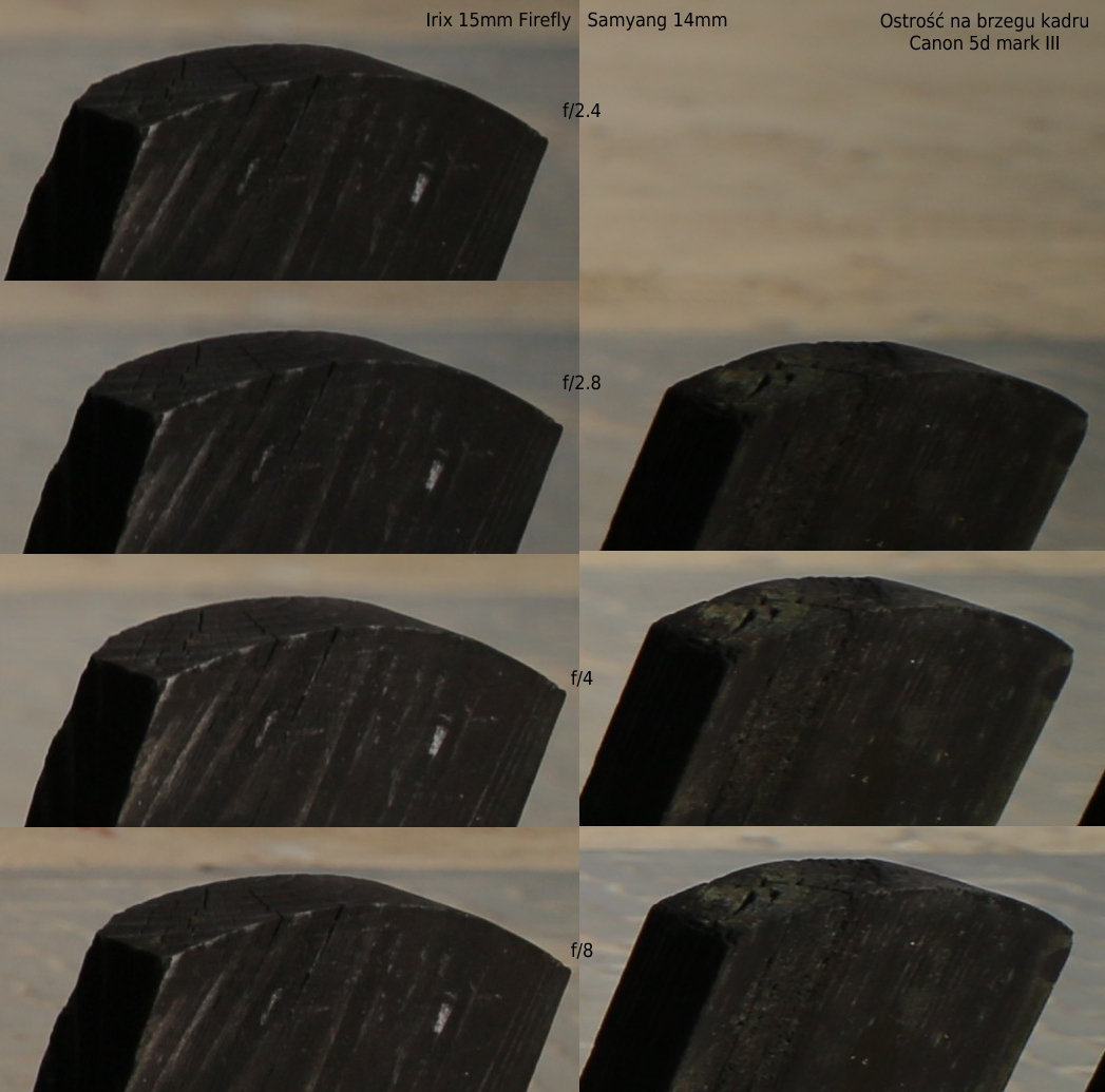

    Najczęstszym i podstawowym pytaniem, jakie dostaję o obiektywy, to czy jest ostry. Porównując ostrość mogę stwierdzić, że Irix na przysłonie 2.4 jest nieco ostrzejszy, niż Samyang na 2.8. Domykając w obydwu przysłonę te różnice się jednak zacierają. Śmiało jednak można stwierdzić, że obydwa są w zupełności używalne od pełnego otworu przysłony.
    wycinki 100%

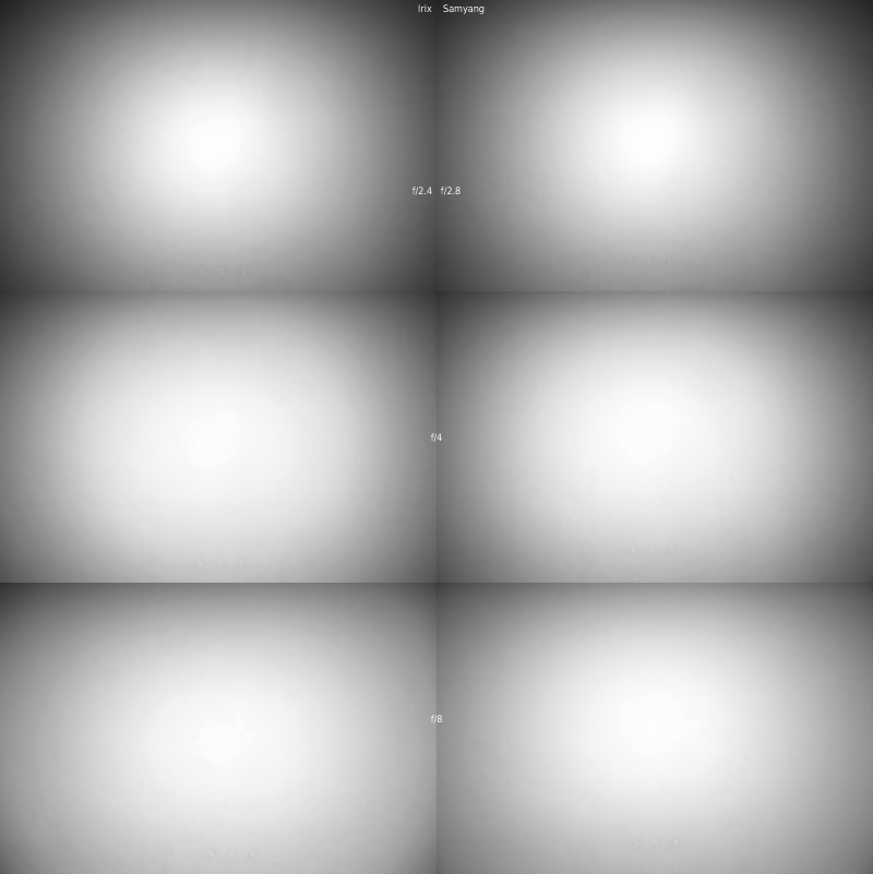

    Winietowanie i praca pod światło - powiedziałbym, że są na podobnym poziomie. O ile w przypadku winietowania - jest ono niemal identyczne i w podobny sposób reaguje na domykanie przysłony, to zdjęcia pod światło już są nieco inne. Na przysłonach w pełni otwartych w Samyangu pojawia się chba nieco niepożądana, okrągła poświata blisko punktu świetlnego. Domknięcie przysłony powoduje jednak, że odblask zanika i w zasadzie nie ma żadnych innych. W irixie z kolei najlepiej jest przy w pełni otwartej przysłonie. Jednak w miarę przymykania przysłony pojawia się duża flara po przekątnej kadru od punktu świetlnego. Kontrast jest jednak w obydwu dość dobry i pracę pod światło oceniam na równi.
