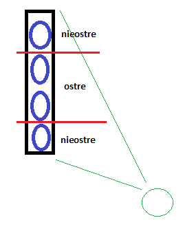

    Kolejna rzecz to zdjęcia w ławce. Wydaje mi się, że nie da się zrobić ostrego zdjęcia 4 osób siedzących w ławce.
    Patrząc na takie ustawienie w kościele: 4 osoby siedzą w ławce, fotograf z prawej strony. Dla 35f2.8 głębia ostrości to jakieś 55cm. Tylko środek jest ostry. Zwiększając przysłonę np. do 5.6 braknie zakresu iso. Jak zrobić ostre zdjęcie 4 osób w ławce?

    stanac w innym miejscu?

    oczywiście że da się zrobić ostre zdjęcie wszystkich siedzących w ławce... trzeba tylko stanąć w takim miejscu aby wszyscy byli mniej więcej w podobnej odległości od Ciebie... Nie ma co tak analizować technicznych aspektów fotografii w kościele. Skupić się trzeba bardziej na emocjach. Ja używam (w pełni świadomie), trybu A. Często korzystam z blokady ekspozycji. Często nie ma czasu na zastanawianie się i mierzenie ręcznie ekspozycji.

    Przykład dotyczy rodziców z dzieckiem i chrzestnych siedzących w 3-ciej ławce od początku. Nie ma jak stanąć, aby uchwycić wszystkich nie zasłaniając ich osobami siedzącymi w ławkach 2,1.
    Wychodzi, że najlepiej takich zdjęć nie robić.

    mozna zrobic, ale mozna sie tez przygotowac/zabezpieczyć, jak robiłem chrzciny w 2 dzień swiąt (21 dzieci do chrztu) to zapowiedziałem rodzicom, żeby wczesniej zajeli sobie 1 ławkę z przodu (ktoś z rodziny poszedł 30 min wczesniej) i juz po problemie, mogłem mieć wszystkie osoby ostre w ławce na f/1.2

    Np przymknij ile możesz. wydłuż czas naświetlania. Odejdź dwa kroki dalej, zrób szerszą ogniskową itp itd. Jak takie zagwozdki stanowią dla Ciebie problem, to może zbyt wcześnie na fotografie kościelną?

    Wczoraj odbył się chrzest w rodzinie. Zrobiłem parę fotek jako drugi fotograf i widzę, że mi to nie wyszło, dlatego pytam.
    Podałem body/obiektyw, jak zrobić poprawne zdjęcie tym sprzętem.
    - przymykałem, słabo doświetlone, duże iso, duży szum, próbować z korektą ekspozycji? odszumiać zdjęcia przy obróbce?,
    - dłuższy czas to poruszone/mało ostre zdjęcie,
    - dwa kroki dalej przy 35mm to łapę to czego nie potrzebuje, kadrować przy obróbce? utracę jakość,
    - szersza ogniskowa - mówimy o 35mm.
