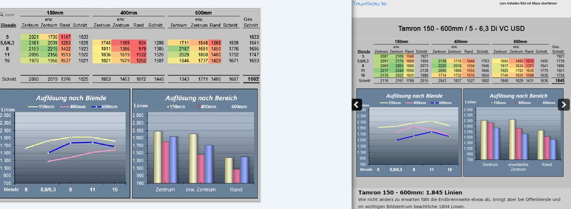

    Popatrz na to porównanie - zwłaszcza przejedź "ramką" - Auflösung im Labor - Vergleich
    Tamron SP 150 - 600mm 5 - 6,3 Di VC USD im Test - Traumflieger.de

    pokazujących Tamrona w dwóch wersjach
    Porównaj - jest tam i taki test G2 - wynika z niego, że poprawiono rozdzielczość na 600 mm, kosztem 400 mm, która była lepsza w poprzedniej wersji.
    http://www.traumflieger.de/reports/O...est::1222.html
    Tamron G2 z lewej.
    Ostatnio edytowane przez RobertON ; 26-04-2017 o 21:37

    hmm...
    Początkowo myślałem, że im większa wartość to lepiej... ale ta kolorystyka czerwona w G2 coś mi nie pasuje
    Może bardziej byłoby czytelne te zestawienie jakby na drugim rysunku tez Linien było też do 2 500 / 3 000
    erw. Zentrum
    - jak to rozumieć? bo mój niemiecki trochę słaby :P
    @RobertON o widzę że w tym samym czasie wklejaliśmy screeny ;-)
    kurde widzę że linki do zdjęć które wkleiłem są inne... przynajmniej dla wersji G2

    Cytat Zamieszczone przez Jeronimo Zobacz posta
    Tak, to są wyniki z puszki canona 5Ds, a to prawie 50Mpix.
    hmm...
    erw. Zentrum[/B] - jak to rozumieć? bo mój niemiecki trochę słaby :P
    erw. zentrum ... wewnątrz centrum :-) środek środka :-)
