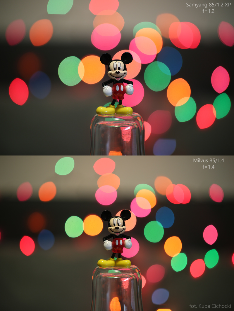

    Po wykonaniu pierwszej serii zdjęć i porównaniu ich z obiektywami o świetle 1.4 (Zeiss i Sigma) wniosek nasuwa się jeden - wyraźnie mniejsza głębi ostrości, co skutkuje bardziej rozmytym, niż w w/w obiektywach tłem. Na nowy obiektyw Samyanga zwrócą więc na pewno uwagę osoby, którym zależy na jak największym odseparowaniu fotografowanego obiektu od tła, a nie stać go na wydanie kwoty niespełna 8000 zł na Canonowski 85L. Nikoniarze tutaj nie będą mieć zbytnio wyboru, o ile oczywiście Samyang wywiąże się z obietnic i wersja z bagnetem F będzie również w sprzedaży. Wracając jednak do Canona 85/1.2 II L - każdy kto go miał, lub zna to szkło wie, z jakimi wadami i zaletami tego obiektywu należy się liczyć. Pomijając już toporny AF i dziwacznie rozwiązane ostrzenie manualne, sama optyka wymagałaby aktualizacji. Ale Canon wyraźnie śpi jeśli chodzi o aktualizacje swojej szklarni. Uprzedzając fakty mogę śmiało napisać, że optycznie Samyang XP jest tym, czego mniej więcej wymagałbym od następcy 85L. Ale o tym dalej.

    http://www.kubacichocki.pl/test/samyang85_12/bokeh.jpg
