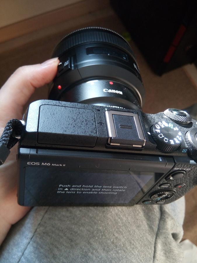

    Pacjent: EOS M6 mkII; adapter oryginalny canona eos eos-m; YN 85mm 1.8
    Przy włączeniu pojawia się komunikat uniemożliwiający robienie zdjeć "Push and hold the lens switch in ^ direction and then rotate the lens to enable shooting". Ostrzenie odbywa się prawidłowo mimo komunikatu. Z obiektywem canona 18-55mm działa bez zarzutu.
    Obiektyw w pozycji AF, update firmware do 1.1.0.; czyszczenie styków, włączenie opcji ' shoot w/o lens'.... Skończyły mi się pomysły, jak można sprawić, żeby to działało. Macie może jakieś rady, co jeszcze mogę sprawdzić? A może sami używaliście takiej konfiguracji i z góry skazana jest na porażkę? Każde info w cenie!

    Cytat Zamieszczone przez Atai Zobacz posta
Nazwa:	118963986_307873747135627_5881549010035698080_n.jpg
Rozmiar:	368,8 KB
    W recenzji:
    https://radojuva.com/en/2019/06/yong...-1-8-canon-ef/
    jest jakiś trop odnośnie problemów.
    Chciałbym zwrócić uwagę na takie zapisy:
    "FROM October 2018 a new subversion is released that is cured of focus problems in Live View with some Canon cameras, as well as improved performance with adapters Canon EF-EOS M. "
    A odnośnie nowszej wersji:
    "It is known for certain that the lens has no problems with the adapter Canon mount adapter EF-EOS M"
    Może masz starszą wersję tego obiektywu?

    Dzięki za link!
    Z tego, co rozumiem:
    "YONGNUO YN85mm F1.8 (model YN85mm F1.8) for Canon EOS cameras was announced in February 2017 of the year. FROM October 2018 a new subversion is released that is cured of focus problems in Live View with some Canon cameras, as well as improved performance with adapters Canon EF-EOS M. (...) Lenses are found in different boxes: white and black and gold."
    to nowa wersja przychodzi w opakowaniu czarno złotym (takie dostałam). Kupowałam z polskiego sklepu pod koniec 2019, więc zakładam, że mam nową wersję tego obiektywu. Szkoda, że producent w żaden sposób nie wyróżnił nowej wersji wizualnie
    Czyli w teorii powinno działać, a nie działa.
