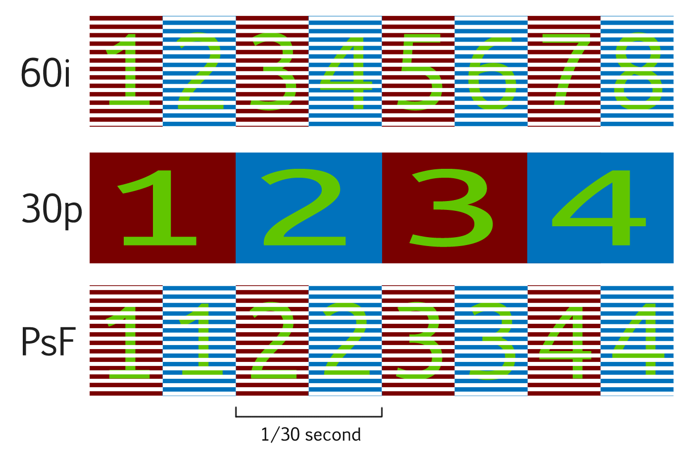

    Doczytalem nieco o AVCHD i jest jeszcze cos takiego jak:
    https://en.wikipedia.org/wiki/Progre...egmented_frame
    Czyli prorgesywne klatki odtwarzane jako intelace - kazda para polobrazow jest identyczna (tradycyjne interlace kazdy polobraz to inna klatka). Dlatego odtwarzajac je w progresywny sposob wygladaja jak typowe 30p (bo obie polklatki sa identyczne).
    http://www.lacolorpros.com/blog/images/psf.png
    https://s27.postimg.org/xlcbhvhb7/psf.png
    Niby by sie zgdzalo...

    Cytat Zamieszczone przez siudym Zobacz posta
    Każdy półobraz to inne "półklatki", nie klatka... Dopiero dwa półobrazy (rysowane co drugą linię), tworzą jedną klatkę.
    Co do progresywnego skanowania matrycy i zapisu pseudo-interlace, czyli podziału klatki na dwa identyczne półobrazy, to nic dziwnego. Canon tak samo zapisuje np. w C100. PsF25(progressive segmented frame)zapisywane jest jako 50i. Wystarczy w programie NLE, poprawić na progresive i to wszystko.
    A jeśli chcesz z tych 50i (pseudo 50i), zrobić 50p, czyli de facto dorobić do każdej klatki brakujący półobraz, to pobaw się Twixtorem.

    Cytat Zamieszczone przez the.watcher Zobacz posta
    Byłem pewny, ze ktoś to wypomni Ale już nie miałem możliwości edycji postu Miało być w sumie w cydzyslowie (...)inna "klatka animacji"(...)
    Ale tez może zle bym zmienil, bo mi się wydawalo zawsze, ze każdy polobraz w trybie przeplotu to zupełnie inna klatka obrazu/animacji/ruchu. Dlatego jest płynniej (50 RÓŻNYCH polobrazow odtwarzanych/przeplatanych naprzemian). A dopiero odtwarzane na sprzęcie w trybie progresywnym tworza jedna klatke (jednak taka klatka nie ma sensu, bo to nałożone na siebie dwa rozne "obrazki" - pomijam softwarowe metody deinterlace).
    Mniejsza z tym. Już wiem co i jak przynajmniej i faktycznie zmiana parametrow w pliku zrobi swoje, bo najważniejsze aby edytor przestał widzieć te filmy jako 59,94.
    Twixtora kiedyś uzywalem, ale obecnie nie mam potrzeby, bardziej chodzilo mi jak najlepiej "ugryźć" te pseudo 50i.
