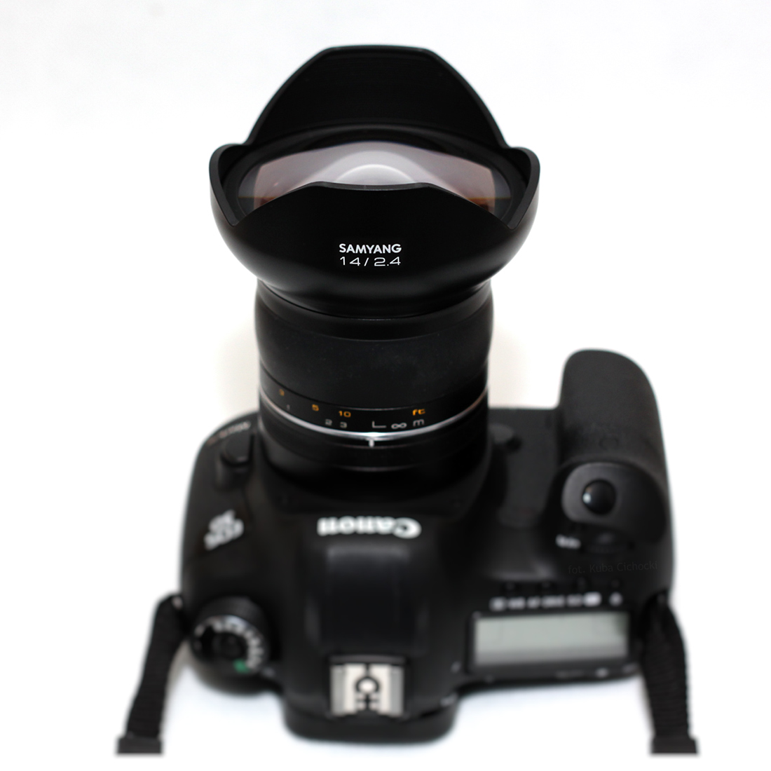

    Samyang XP 14 F/2.4 - taka jest właściwa nazwa nowego obiektywu koreańskiego producenta. Przyjechał do mnie jeszcze przed świętami, ale dopiero dziś mam w zasadzie pełnię wiedzy na jego temat i mogę kilka słów na temat tego szkiełka napisać.
    Przede wszystkim - Samyang zapowiadany był jako jeden z dwóch (obok XP 85 F1.2) obiektywów "profesjonalnych" z wyśrubowanymi parametrami. Wrażenie stwarza bardzo dobre - nie da się oprzeć wrażeniu, że mamy do czynienia z produktem firmy Zeiss a nie Samyang. Solidna, zwarta i dość ciężka (800g) konstrukcja, nowy design z gładkim, gumowym pierścieniem ostrości. Obiektyw jest metalowy, aczkolwiek sama osłona osłona przeciwsłoneczna jest wykonana z plastiku (choć grubego, ok 3mm). Obiektyw jest "półautomatyczny" - posiada elektronikę, czyli automatykę przysłony i potwierdzenie ostrości. Nie ma zaś uszczelki przy bagnecie, a to już chyba się staje nieco standardem, nawet Sigma zaczyna stosować to rozwiązanie w swoich nowych produktach. Pierścień ostrości chodzi bardzo płynnie, z dość dużym skokiem (ok. 200 stopni obrotu). Minimalna odległość ogniskowania wynosi 0,28m. Naturalnie mamy do czynienia z obiektywem jaśniejszym, niż poprzednik, gdyż maksymalny otwór przysłony to f/2.4. W praktyce jednak - w porównaniu do pierwszej wersji - obiektyw jest o ok. 2/3 przysłony jaśniejszy niż model 2.8. Dla osób, którym zależy na jasności - może to mieć duże znaczenie.

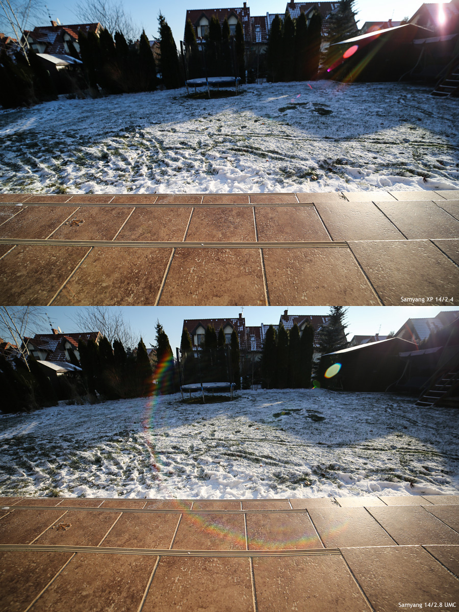

    Można było się spodziewać, że zostanie wyeliminowany problem dystorsji falistej. I zostało to zrobione bardzo dobrze. Choć, jak pokazują zdjęcia, wersja XP jest jakby ciut węższa od poprzedniej, to dystorsja jest bardzo ładnie skorygowana. Przy okazji na poniższych zdjęciach można zobaczyć różnicę w pracy pod światło. Samyang 14/2.8 potrafił zaserwować nam piękną flarę na pół kadru, w nowej wersji jest zdecydowanie lepiej, aczkolwiek zauważyłem, że flara może też się pojawić, ale bliżej źródła światła. Jest poprawa, ale do ideału jednak jeszcze trochę brakuje.

    Kolejna poprawa to winietowanie. XP winietuje zauważalnie mniej. Obrazowo - winieta na 2.4 jest mniejsza, niż u poprzedniku na 2.8. Bez zbędnych dywagacji doskonale to widać na poniższych zdjęciach.
