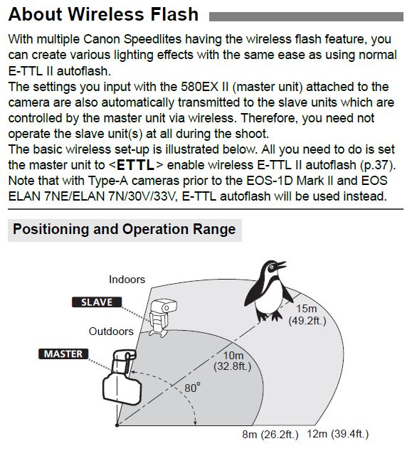

    Domyślnie Odp: Canon Speedlite 580EX II
    Cytat Zamieszczone przez r_m Zobacz posta
    Nie żebym się czepiał, ale... chętnie się dowiem, jak odpalić zdalnie 580ex II (bez żadnych dodatkowych, zewnętrznych urządzeń) lampą wbudowana w 40d, 50d, lub chociażby 550d
    Nie żebym się czepiał, ale wszystko jest w instrukcji lampy. Kukułka jako master, 580-tka jako slave. Robiłem to z 7D, z 6D nie mam szans.
    P.S. Z dodatkowych urządzeń trzeba mieć pingwina
    ... który (w odróżnieniu od wcześniejszych modeli) ma możliwość używania lampy wbudowanej jako sterownika ("master").
    Niestety taka możliwość pojawiła się dopiero od 600d/60d/7d, we wcześniejszych modelach lampa wbudowana po prostu sobie błyska do oświetlania zdjęć, i nic więcej.
    Można więc przyjąć, że obaj mamy rację, bo pytający nie napisał, jaki ma aparat
