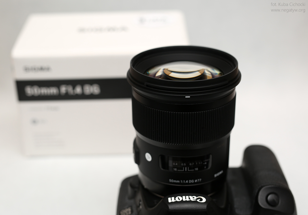

    50A był drugim po 35A obiektywem z serii Art., więc już byliśmy przyzwyczajeni do nowej jakości wykonania. Solidna obudowa z przyjemnym i eleganckim wykończeniem idzie jednak w parze z dość pokażnymi jak na 50-tkę rozmiarami (średnica gwintu 77mm) oraz sporą wagą (powyżej 820 gram). Pierścień manualnego ostrzenia jest gumowany, dość szeroki, łatwo trzyma się w dłoni, niestety troszkę ma za mały zakres obrotu (ok. 90 stopni) więc jeśli chcemy (a czasami jest taka potrzeba) ostrzyć manualnie, to precyzyjne ostrzenie jest nieco mniej wygodne niż w klasycznych obiektywach manualnych. No ale z drugiej strony Sigma jest pełną gębą obiektywem automatycznym (czytać - z silnikiem AF), więc manualne ostrzenie nie było tutaj zapewne priorytetem. Tubus jest wykonany częściowo z metalu, częściowo z plastiku i ogólnie sprawia wrażenie bardzo solidnego. W zestawie oczywiście otrzymujemy futerał i osłonę przeciwsłoneczną.
    Jeśli wspomniałem już o AF, to skupię się teraz na ustawianiu ostrości właśnie. 50A ma szybki i cichy (nie mylić z bezgłośny) silnik HSM. Jest to oczywiście inna nieco konstrukcja, niż w pamiętnej 50EX, jest cichszy, szybszy i przede wszystkim - precyzyjniejszy. Zdecydowanie odsetek trafionych zdjęć jest o wiele lepszy niż w modelu EX. Poza tym posiadając USB Docka możemy sobie AF skalibrować do swojego aparatu i po takiej właśnie kalibracji nie powinno być większych problemów z celnością. Oczywiście - są sytuacje, kiedy Sigma lubi się pogubić - w słabszym, zwłaszcza sztucznym oświetleniu oraz pod ostre światło. W takich właśnie sytuacjach posiłkuję się MF.

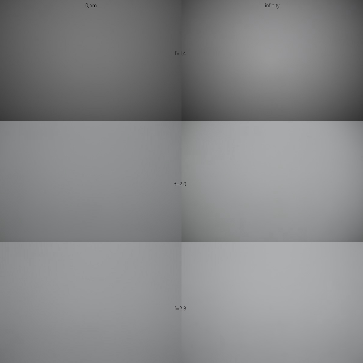

    Wady optyki ? Cóż, jeśli ktoś wytyka obiektywowi o świetle 1.4 winietowanie na otwartym otworze przysłony na pełnej klatce (oczywiście standardowe, nie jakieś ponadprzeciętne) no to ja nie wiem, czego oczekuje. Obiektyw musi winietować, choć w przypadku Sigmy nie jest to poziom poniżej jakiejś normy, więc uznaję, że tutaj nie ma się do czego przyczepić. 50Art dobrze pracuje pod ostre światło (mówię o optyce, nie o AF), naprawdę ciężko złapać jakąś flarę, czy bliki. Ostrość i kontrast - również na wysokim poziomie. Pojawia się owszem nieco podłużnej i poprzecznej aberracji (co objawia się niedużymi, ale wartymi odnotowania purpurowymi obwódkami w głębi ostrości oraz zielonkawymi kolorami poza nią) ale trzeba przyznać też, że jest to poziom niższy, niż prezentowała Sigma 35 Art i w zasadzie można ją dostrzec tylko przy bardzo mocnych kontrastach. W codziennym użytkowaniu - poziom zupełnie pomijalny.

    + dość dobrze skorygowany poziom winietowania
