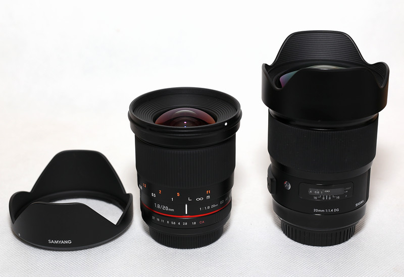

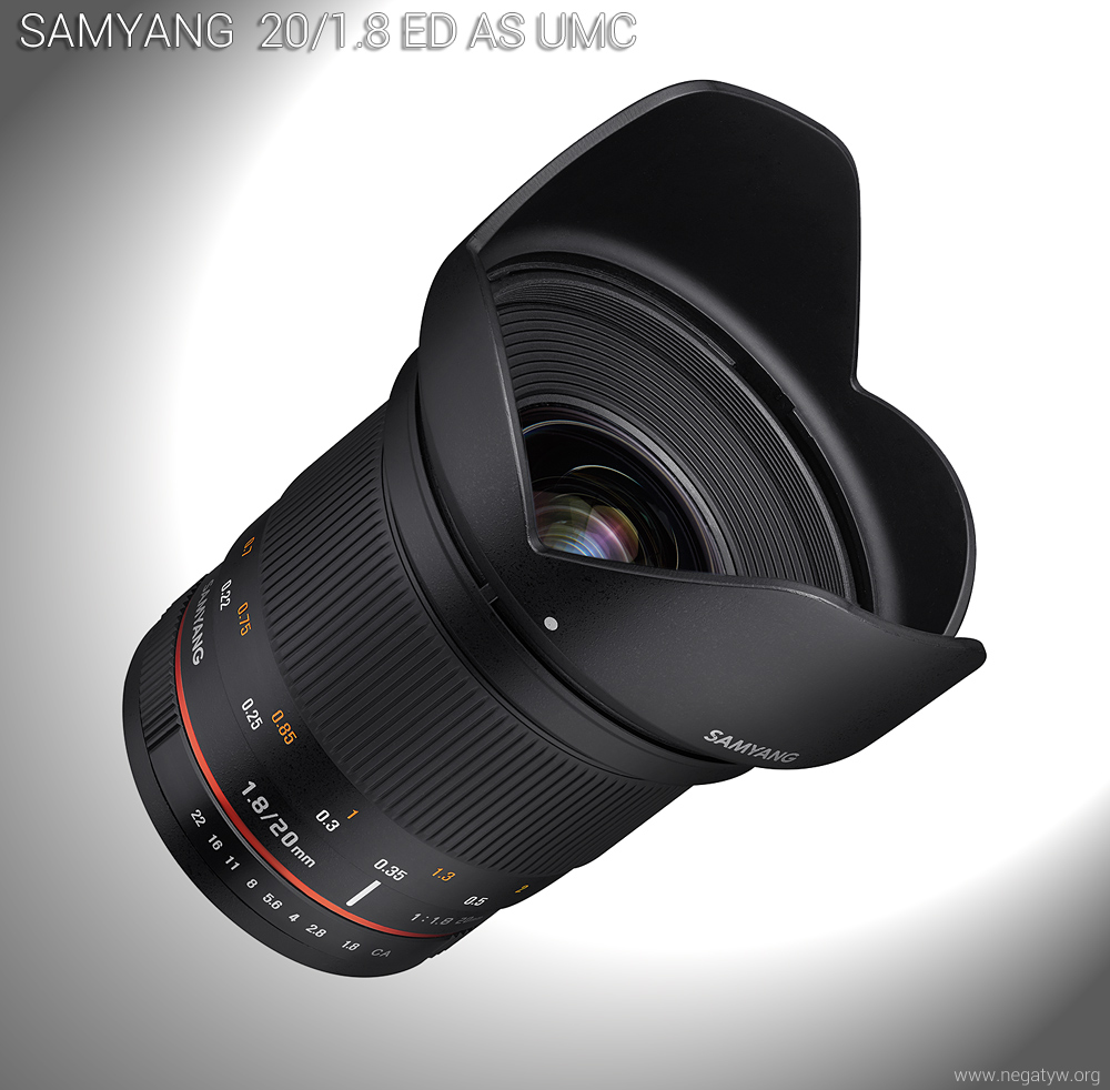

Witam. Korzystając w jedynego rodzynka wśród dni ponurego października - czyli ostatniego piątku udało mi się zrobić troszkę zdjęć testowych nowym obiektywem SAMYANG 20mm f/1.8. W wersji do Canona Samyang jest obiektywem dość specyficznym, jest właściwie jedyną jasną stałką z tak szerokim kątem, relatywnie lekką (poniżej 500g) i mającą możliwość stosowania normalnych nakręcanych filtrów (średnica 77mm). Mówię o wersji do Canona, ponieważ Nikon ma odpowiednik tegoż właśnie szkła w wersji AF-S. Kompletując informacje ogólne dodam, że obiektyw jest naturalnie zaprojektowany pod matryce pełnoklatkowe i zapowiadany przez producenta jako wybitny optycznie ze zminimalizowanym efektem aberracji chromatycznej i minimalnymi odblaskami. Wszystko to za cenę, jak się okazuje - lekko poniżej 2000 zł (wersja Canon). No dobrze, brzmi nieźle, ale jak jest w praktyce ?
Każdy, kto miał już jakiegoś Samyanga w ręku wie, czego się spodziewać po budowie. Nowa 20-tka niczym zupełnie nie zaskakuje. Jest dość lekka, wykonana częściowo z metalu (bliżej bagnetu) i plastiku (bliżej osłony). Pierścień ostrości chodzi dość jak na koreańskiego producenta płynnie, choć jak na manualną stałkę nadal mu trochę brakuje do japońskich wzorców. Na uwagę zasługuje minimalna odległość ostrzenia - tylko 0,2 metra, co możemy wykorzystać w różnoraki sposób (kilka przykładów w galerii poniżej). Pierścień przysłony - niestety - manualny. Piszę niestety, ponieważ już większość obiektywów pojawiających się na rynku, nawet tych manualnych, ma zaimplementowaną choć podstawową elektonikę (potwierdzenie ostrości, automatyka przysłony) a wiemy, że Samyang to też potrafi, w końcu wypuścili wersję 14mm/2.8 w wersji AE do Canona. Z przodu obserwujemy niezbyt dużą (w porównaniu chociażby do Sigmy 20/1.4) soczewkę, od strony bagnetu zaś dla odmiany soczewka jest relatywnie duża. Całość jest w miarę lekka i dość kompaktowa.
Skoro już wspomniałem o Sigmie należy nadmienić, że w chwili obecnej to jedyna stałka o ogniskowej 20mm, lecz ze światłem 1.4 i oczywiście z silnikiem AF. Jest też odpowiednio duża i ciężka (ponad 2 krotnie), ma też odpowiednio dużą soczewkę z przodu i konkretną cenę (ok. 3700). Ale mogę jej śmiało użyć jako optyczny wzorzec dla tego Samyanga, gdyż uważam Arta 20 za obiektyw wybitny.
