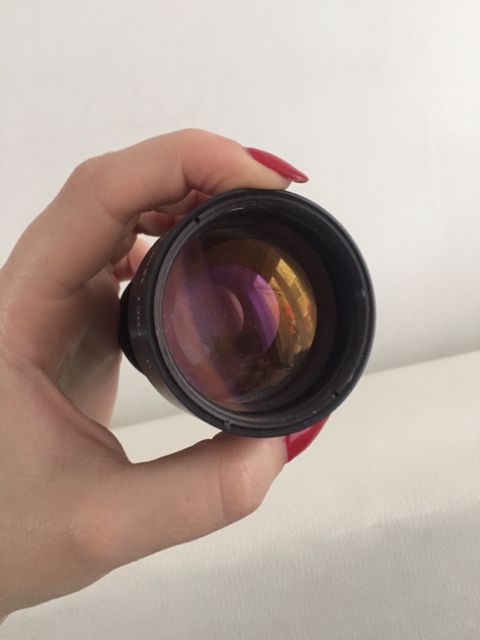

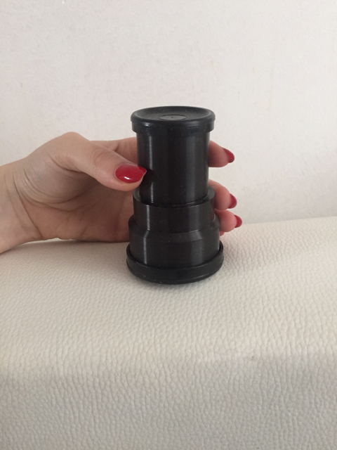

    Witam serdecznie. Przyszedł mi dziś tytułowy obiektyw docelowo projektowy, aczkolwiek wiem, ze można przymocować go do lustrzanki.
    Czy ktoś tutaj wie jakim sposobem to zrobic? Czytałam cos o pierscieniu macro m42 albo po prostu adapter m42?

    To coś bardzo trudno podpina się pod bezlusterkowce a co dopiero mówić o lustrzankach...
    PierreTizien-photos: RO-109
    J'ai adapté le mien pour l'utilisation sur numérique. Cet objectif a un tirage mécanique très court, il est donc difficile Ă* adapter (et s'adapte sur que mirrorless). J'ai du scier la partie arrière pour rapprocher au maximum l'objectif du capteur. Pour la monture, j'ai utilisé une bague macro, en la fixant Ă* l'aide de vis de serrage.
    I adapted the mine for use on digital. This lens has a very short mechanical draft, so it is difficult to adapt (and fits that mirrorless). I saw from the back to bring the maximum objective of the sensor. For the frame, I used a macro ring, fixing with screw.
    PierreTizien-photos: RO-109-1A 50mm/1.2 au naturel
    Il ne couvre pas le Plein Format, mais couvre sans problème l'APS-C du Nex-3.
    It does not cover the Full Frame, but smoldering easily APS-C Nex-3.
