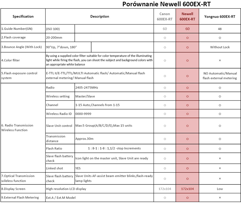

    Oraz różnice między lampą NEWELL a lampami Canona i Yongnuo:

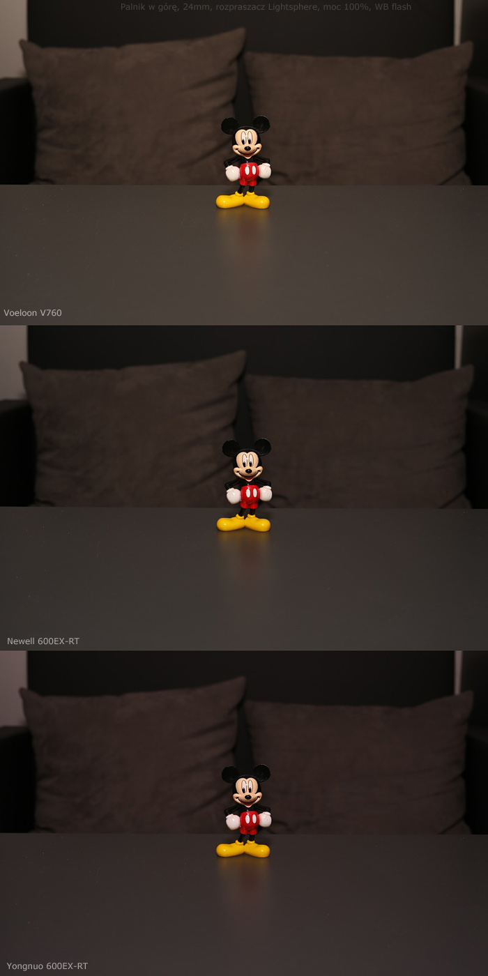

    No cóż, z tego wynika, że przynajmniej w teorii Newell jest 100% klonem Canona. Choć lampy Canona nie posiadam, by móc porównać bezpośrednio jakość wykonania, siłę i temperaturę błysku czy chociażby wyświetlacze, to sprawdzę chociaż, jak się mają te najważniejsze parametry w odniesieniu do lampy YN. No więc na początek pełna moc błysku. Parametr, który w zasadzie większość topowych lamp ma ten sam (GN 60) a w praktyce to już bywa bardzo różnie. Wspominałem kiedyś, że najbliższą mi lampą, zarówno jeśli chodzi o dostępną moc jak i temperaturę błysku jest Voeloon V760. V760 właśnie miała największą sprawdzoną w praktyce moc spośród wszystkich lamp, które się tutaj u mnie przewinęły. No więc tutaj nic się nie zmieniło, lideruje sobie nadal lampa Voeloon, ale Newell jest już bardzo blisko zarówno pod względem mocy jak i temperatury. YN odrobinkę odstaje, pomimo teoretycznie tych samych parametrów moc maksymalna jest odrobinkę słabsza (testowałem przy błyskaniu na wprost, odbijając od sufitu oraz z założoną nakładką Lightsphere), a i temperatura błysku jest chłodniejsza (z wyraźnym różowym zafarbem).

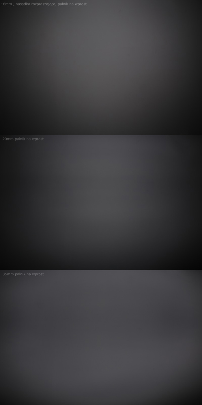

    Krycie kadru, jeśli ktoś oczywiście fotografuje na wprost nie używając żadnych modyfikatorów jest raczej średnia, dół kadru często miałem niedoświetlony podczas zdjęć testowych w zakresie 35-50mm. Na wyższych ogniskowych nie sprawdzałem, dużo też w końcu zależy od odległości od fotografowanego przedmiotu.

    Wracając do różnic - producent chwali się też lepszej jakości wyświetlaczem (taki jak w Canonie). Szczerze mówiąc, poza innym kolorem podświetlenia jak w YN ja różnic żadnych nie widzę. Obydwa są wyraźne i czytelne i mają tę samą rozdzielczość. Newell ma też fajną funkcję - posiada kontrolę poziomy baterii w lampach Slave. W przypadku niskiego poziomu baterii ostrzega przed tym na wyświetlaczu.
    Generalnie uważam lampę NEWELL za bardzo udany produkt. Jest w zasadzie kropka w kropkę wierną kopią Canona. W cenie 599 zł - bezkonkurencyjny. I wszystko wskazuje na to, że jest lepszą propozycją niż analogiczna lampa Yongnuo. Na lampę 600EX-RT polski dystrybutor udziela 24-miesięcznej gwarancji.
