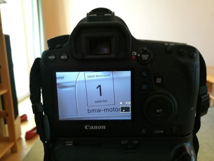

    Zapomniałem Dodać , że zdjęcia są dodatkowo :
    - Samowyzwalacz 2 sekundy
    - Robione w LV więc Blokada lustra do góry

    aptur
    - Wyszedłem z obiektywem na balkon zdjęcia masz wcześniej tego tematu .....
    - Robienie zdjęć AF / MF / AF w trybie Live View nic zmienia zdjęcia są takie same ...
    - Robienie zdjęć z bezpiecznym czasem wcześniej tego tematu było nawet 1/4000 i też nie pomaga
    Jak pisałem wcześniej im mniej światła tym bardziej widoczne jest mydło
    - Statyw jest OKI nie mam problemów z robieniem zdjęć 300mm F4 z czasami po 1/10 itp
    - Jest przesłona 5.6 by nie było , że głębia ostrości jest za mała
    Jak na razie odnoszenie wrażenie z waszymi poradami typu poradnik jak robić zdjęcia niesprawnym obiektywem by ukrywać wady obiektywu
    bo faktycznie w świetle dziennym dobrze doświetlonym nie są aż tak widoczne choć ja to widzę
    Co jak dla mnie potwierdza teorie brudnej szyby przedniej z samochodu w dzień nie widać im ciemniej tym bardziej widać co może o brudnej soczewce która jest "zamglona"
