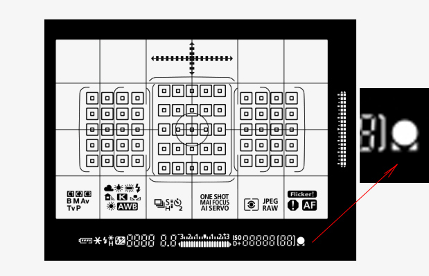

    Jak uaktywnić wspomaganie MF w wizjerze ? (te 2 małe trójkąciki przy kropce na dole pokazujące, w którą stronę kręcić obiektywem) ?

    Domyślnie Odp: Canon 5D mark IV - oficjalnie
    Cytat Zamieszczone przez zdebik Zobacz posta
    Takie rzeczy to (chyba) tylko w R'ce.
    No jak w Rce, używałem tego jak jeszcze Rki nie było na świecie
