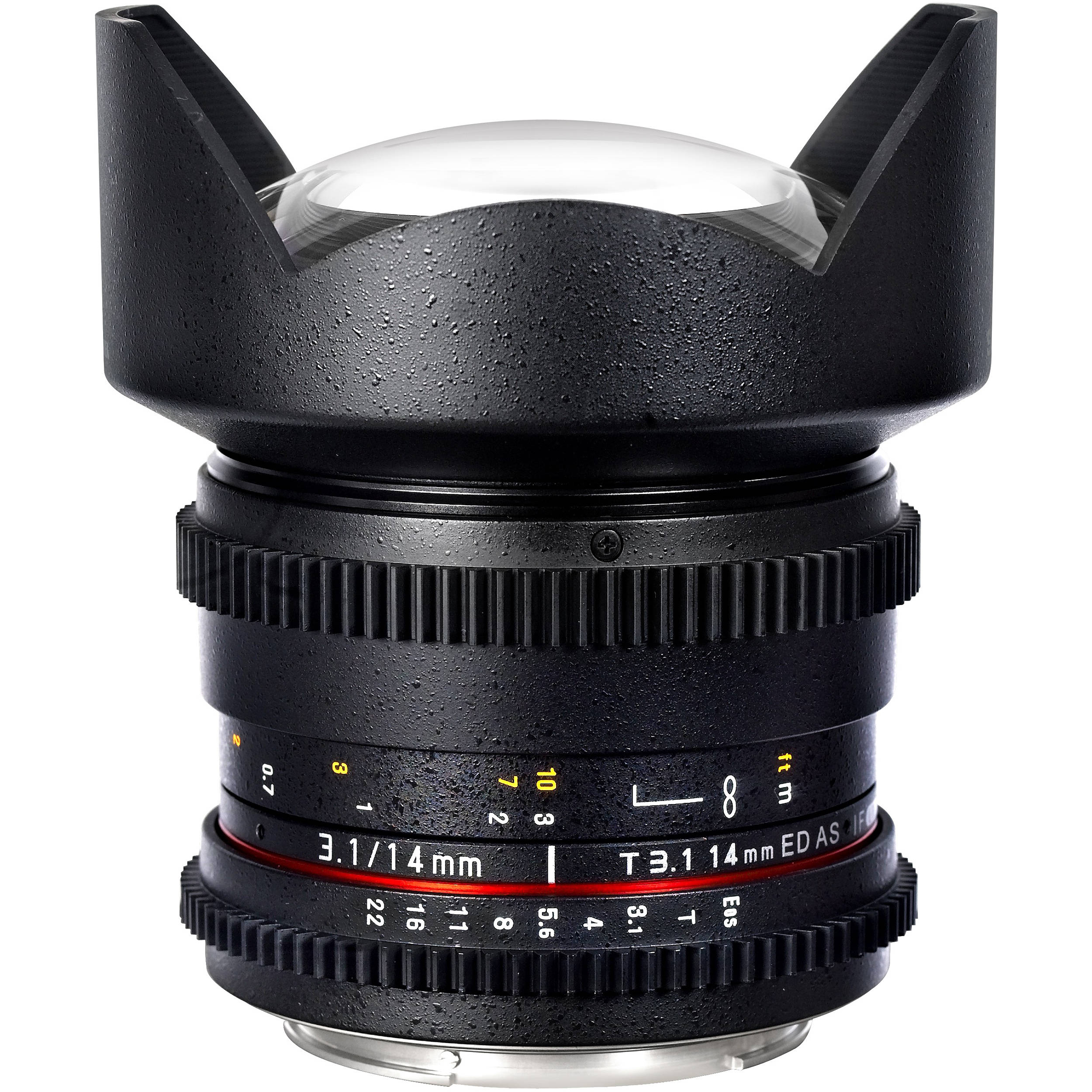

    Proste pytanie, gdyz juz nie daje mi spokoju.
    Przypuscmy, ze chce zrobic zdjecie obiektu od 60cm przy max dziurze - czyli 3.1, to na ile trzeba ustawic pierscien ostrosci?
    Chodzi o to, ze wg. kalkulator nie ma takiej informacji wprost Wizualny symulator i kalkulator głębi ostrości ?
    Na D3x, nawet na przysłonie f/2.8, wystarczy ustawić skalę odległości na 2.4 metra by cieszyć się ostrym obrazem od odległości 1.2 metra do nieskończoności. Gdy chcemy pracować na najostrzejszej przysłonie f/5.6, ustawienie skali na 1.2 metra zapewni nam głębię rozciągającą się od odległości 0.6 metra do nieskończoności
    Probuje i probuje ugryzc owa hiperfokalna i nie wiem na jaka odleglosc ustawiac pierscien ostrosci...
    Osobiscie to bym uzywl tylko do krajobrazow i nie wiem czy wystarczy np. 5.6 i wywalenie na nieskonczonosc czy os innego?
    I cos z bliska - i tutaj nie wiem czy rzeczywiscie przy t3.1 2.4m na skali ostrosci bedzie ok? czy jak to mozna wyliczyc?

    czyli wg. powyzszego kalkulatora "Hyperfocal distance" to odleglosc na jaka mam ostrzyc na obiektywie? gdyz troszecke nie pokrywa sie z "presetami" z neta

    Cytat Zamieszczone przez psycho144 Zobacz posta
    Wszystko jest opisane. Nastawiasz na żądaną "hyperfocal distance" i masz określone w jakim zakresie będzie ostrość.
    2 838
    Domyślnie Odp: Hiperfokalna przy Samyang'u 14mm T3.1 - a pierscien ostrosci
    Na 83 cm. Wtedy głębia ostrości będzie się rozciągała od 60,4 cm do 133 cm.
    Odległość hiperfokalna dla tej przysłony (3,1) to 219 cm, a głębia ostrości zacznie się na 110 cm i będzie rozciągnięta do nieskończoności.

    ciekawe, cz na tym obiektywie są podane dokładne odległości; na moim S14/2.8 wszystko jest kompletnie pomieszane, np. nieskończoność wypada między 2 a 3 metry na skali
    wygląda normalnie
    Nov 2006
    1 872
    u mnie też wygląda normalnie, ale te cyferki nie odpowiadają "realnej" odległości; tak jak pisałem - "najlepsza" nieskończoność wypada między 2 a 3 metrem wg. oznaczeń na obiektywie
