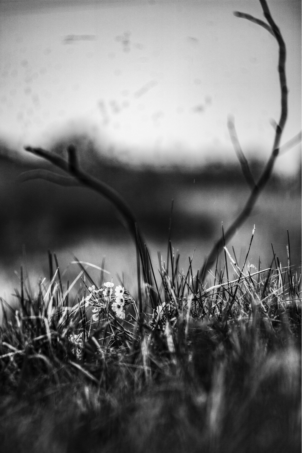

    Byłem dziś rano w małym serwisie w mojej okolicy i potwierdzili moje obawy. Mam porysowany filtr (efekty są jak na brudnej matrycy). Czyszczenie nic nie dało niestety tutaj.
    Widać to szczególnie na górnej części zdjęcia ;(
    Wracając do mojego pytania da się tu coś zdziałać (i nie mam na myśli samodzielnego majsterkowania, a zdobycie części)?

    Od jakiej przysłony widać te plamy ?

    Okolice f2 przy max dziurze są niewidoczne.

    O ja pier..... - ale masakra... . Tu mozesz kupic filtr w okazyjnej cenie :-) ( Canon 5D Mark I Low Pass Filter Original Repair Part scratch sensor repair | eBay ) . Albo kupic od MK II i przerobic - bedzie taniej... . Filtr, niestety, mozna baaaardzo latwo porysowac (zniszczyc) ale wciaz sie trafiaja optymisci, do ktorych to nie dociera i traktuja to zagrozenie lekko. Zreszta, za cudze pieniadze mozna to tak traktowac... Wymiana to powazna naprawa, wiec i robocizna do tego to pare stowek. Naprawic samego filtra sie nie da.
