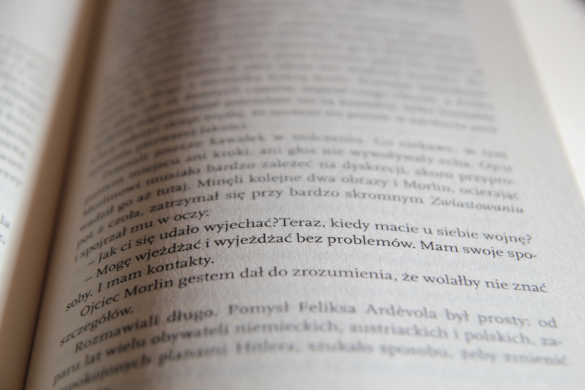

    Sprzedajacy obiektyw wysylal mi sample ktore zrobil i na nich obrazek byl ostry
    Wlasciciel obiektywu robil zdjecia canonen 550d

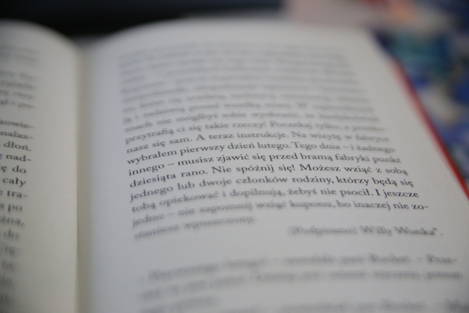

    Zdjecie ktory robi mój canon 6d
    Nie są to ostre zdjęcia ,widać jakieś lekkie mydlo.Nie jest to tez efekt ustawienia za malego czasu ,bo robilem te fotki z 1/200 +

    Zdjęcia są zrobione dwoma różnymi obiektywami. Górne - obiektywem o ogniskowej 17-50 i F3.5, dolne 28-75 iF2.8.
    PS na moje oko górne zdjęcie jest wyostrzone programowo.

    Tamron tak ma, w końcu to opcja za 800 zł (jeśłi używany) i nie można oczekiwać tego co po eLce za 3k... IMO jest znośnie choć fota z 550 jest pewnie obrabiana.
    Przymknij szkło do f/4 i rób ostre zdjęcia. Cudów nie ma. Jeśłi chcesz ostre od 2.8 to kładź 4k na stół i kup sobie 24-70 VC ;]

    Ależ skąd. Po prostu zbyt wiele się spodziewałeś. Twoje zdjęcie także może tak wyglądać.
    Sprawdź czy ostrzy tam gdzie chcesz.

    Robiles na iso 8000? Jak zmniejszysz - bedzie odrobine lepiej. Przyslij fote z nizszym iso i z przyslona 4. Nie znam tego obiektywu (i nie mam zadnego obiektywu z f2.8) ale faktycznie troche mleczny...

    Tamron ma spory rozjazd jakościowy. Mój 28-75 jest ostry od 2.8

    Czy ja dobrze rozumiem, że koleś zaprezentował to pierwsze zdjęcie jako przykładowe zrobione przez sprzedawany obiektyw? Jeśli tak to albo oszustwo albo ciężka pomyłka. Tak czy inaczej zostałeś wprowadzony w błąd.

    Jeżeli pokazał ci zdjęcie zrobione innym obiektywem to tak
