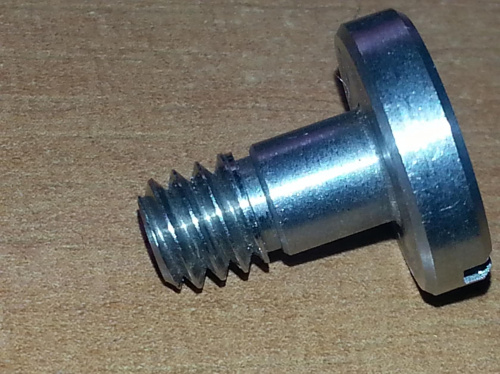

    Mam taki pasek do aparatu:
    http://www.zabierzkoniecznie.pl/pol_...50-24713_1.jpg
    Jest bardzo fajny (bardzo odciąża szyję). Ale ma mankament - przy rozkręcanie śruba wraz z nakładkami rozsypuje się na części (tak jak na zdjęciu 2). Problem pojawia się jak się rozkręca w terenie, by np. przykręcić aparat do statywu.
    Ma ktoś pomysł jakby to sklecić ? Myślałam by kupić dłuższą śrubę i nakrętkę, ale czy to mi w aparacie nie popsuje gwintu?

    Nie zrobiłaś zdjęcia śruby z boku, a z góry nie widać. Poniżej gwintu powinien być wytoczony rowek w który wciska się ten pierścień zabezpieczający. Gdy będzie dobrze poskładane, to nic nie powinno się rozkręcać. Ściśnij trochę to zabezpieczenie tak aby dość ciasno i ciężko zakładało się na śrubę, poskładaj prawidłowo, to znaczy tak aby zabezpieczenie wskoczyło do rowka a nie na gwint i powinno być dobrze.

    Dzięki,
    A tak wygląda ta śruba.
    Nie rozciągałam tego zabezpieczenia. wchodziło luźno od początku.
    Ścisnęłam, zobaczymy :-)

    Ta śruba ma właśnie od strony łba rowek na ten pierścień .On musi się tam znaleźć.Jeśli on od początku luźno wchodził, wymień na nowy.I po problemie.
    Nowy gdzieś kupię ? Ten ścisnęłam. Zobaczę przy wkręcaniu, wykręcaniu co będzie się działo.
