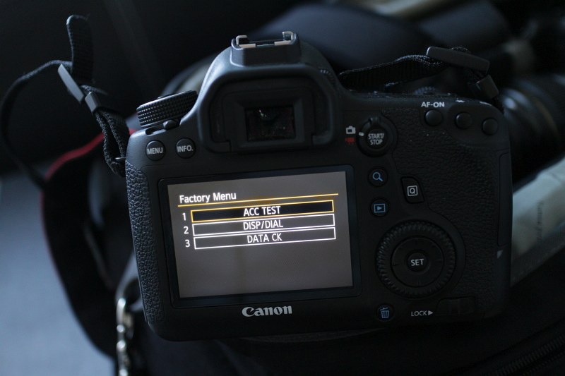

    Witajcie,

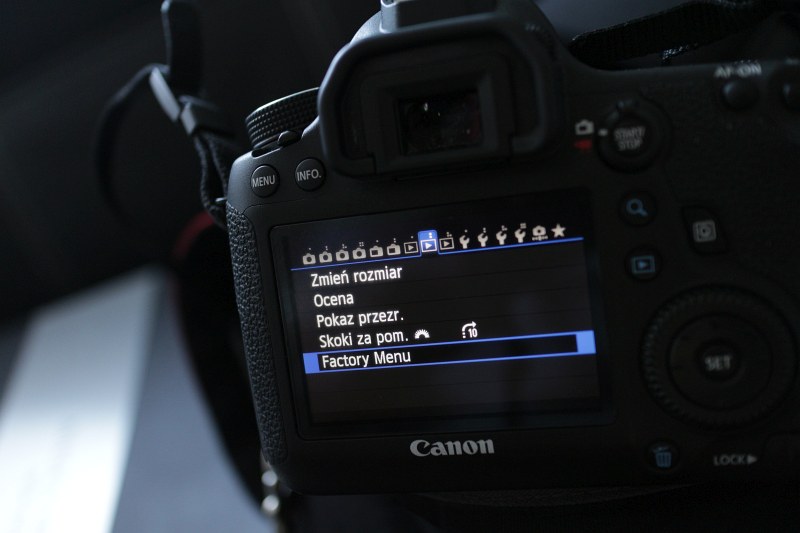

    Nietypowa akcja. Kupiłem 6D od znajomej. Aparat w dobrym stanie, sprawdzony przebieg, pierwszy właściciel. Okazuje się że aparat ma wgrany do systemu całkowicie inny firmware niż powinien. Dodatkowo jest wyposażony w Factory Menu które po wciśnięciu rozwija się dodatkowe opcje których szczerze mówiąc boje się wciskać. Dodam że aparat w jej rękach nigdy nie był w serwisie. Dziewczyna jak to dziewczyna nawet nie zwróciła uwagi że taka opcja w jej aparacie w ogóle jest. Ja chciał bym się dowiedzieć jakim cudem coś takiego jest dostępne dla zwykłego śmiertelnika? Może da się coś tym ogarnąć np stan licznika ? Od siebie dodam że aparat chodzi troszkę gorzej od mojej podstawowej szóstki. W gorszym świetle potrafi nie zwolnić migawki a każde włączenie i wyłącznie jest sygnalizowane "bipem" którego nie da się wyłączyć

    a tak powąznie to nie jest to jakas pozostałość po ML?
    EDIT:
    tu znalazłem duskusje w której przewija sie factory menu
    https://translate.google.pl/translat....0&prev=search

    Google mowia o factory menu jako pozostalosc po serwisie. Czyli jest to cos czym serwis cos ogarnia i jak zapomni to factory menu zostaje
    Sprawdz po numerze seryjnym na stronie serwisu

    Aparat odwiedził serwis i pracuje w trybie serwisowym a żeby w nim nie pracował wymaga wysłania na serwis żeby ten tryb został usunięty.
    Nasz człowiek (w sensie że Polak) miał kiedyś taki sam problem po powrocie z serwisu swojego 1D Mk III i właśnie w taki sposób go rozwiązał czyli odesłał aparat z powrotem na serwis:

    Z tego co czytam, to w trybie serwisowym nie działa komunikacja z kompem po USB. Zdaje się, że mogą być także inne ograniczenia. Jedynie serwis może to skasować. Zapomnieli to zrobić po naprawie. Tak więc serwis ten aparat raczej już zaliczył.

    A czy przypadkiem przebieg nie był sprawdzany właśnie w serwisie?
    Może wtedy zapomnieli wyłączyć tryb serwisowy?

    Po kontakcie z Żytnią okazało się że jednak aparat był w serwisie. Na 100% moja koleżanka go tam nie wysyłała więc potwierdza się moje przypuszczenie że sklep po zwrocie od klienta wysłał aparat do serwisu a potem znowu wrzucił go na sklepową półkę.
