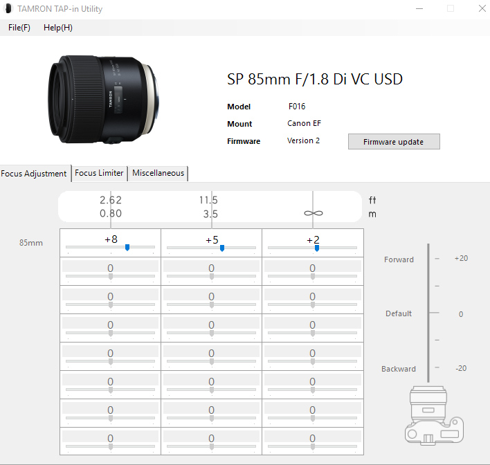

    No więc dobrze się złożyło, bo mam na półce jednego Tamrona 85/1.8 VC, który wykazywał mniejszy lub większy BF w zależności od odległości (bardziej z bliższych odległości). Zgodnie z instrukcją pobrałem ze strony Tamrona oprogramowanie i zainstalowałem urządzenie. Wszystko bez najmniejszych problemów. Następnie podpiąłem obiektyw i odpaliłem oprogramowanie. I tutaj pierwszy plusik - wszystko to działa dużo szybciej niż w Sigmie - zwłaszcza szukanie aktualnego oprogramowania. Następnie pojawia się ekran główny z "kalibracją" i na pierwszy rzut oka widać, że chyba jest nieco sensowniej - tzn. są 3 punkty kalibracji dla jednej ogniskowej (4 w Sigmie) i są one dużo sensowniejsze, ponieważ kalibrujemy minimalną odległość ogniskowania, 3,5 metra oraz nieskończoność. W Sigmie kalibrowaliśmy W zasadzie 3 odległości od minimalnej do 1,2 metra a potem była już tylko nieskończoność, co często sprawia trudności przy skalibrowaniu ostrzenia np. na 5 czy 10 metrach.
    Kalibracja jest prosta i nie wymaga większych wyjaśnień. Dodajemy lub odejmujemy odpowiednią ilość "działek" dla danej odległości a następnie zapisujemy ustawienia i lecimy robić zdjęcia testowe. Jeśli coś jest nie tak, wracamy, podpinamy obiektyw i korygujemy dalej. I tutaj kolejny plusik - TAP nie weryfikuje aktualizacji oprogramowania przy każdorazowym podpinaniu obiektywu, co strasznie mnie denerwuje w Sigmie bo znacząco wydłuża kalibrację. Po prostu podpinamy szkło, robimy korektę, zapisujemy (też szybki proces) i odpinamy.

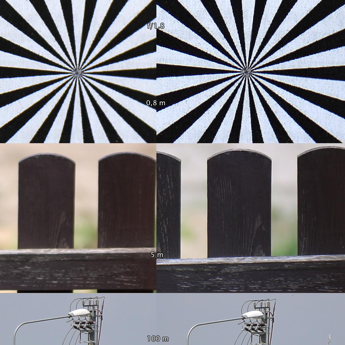

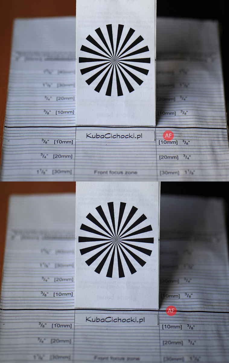

    Po dwukrotnym podpięciu 85 do TAPa udało mi się go tak skalibrować, że ostrzy idealnie z każdej odległości - znaczy się działa jak powinno Dodam, że sa możliwości jeszcze ustawienia trybu pracy VC (priorytet wizjera, priorytet zdjęcia i normal)oraz ogranicznik odległości (co akurat nie działało z 85). TAP console współpracuje ze wszystkimi nowymi Tamronami (35,45,85 i 90) przy czym niektóre 35 i 45 z początkowych serii pierwszy raz należy zaktualizować w serwisie, żeby mogły współpracować z TAPem. Przystawka jest już w sprzedaży w wersji do Canon i Nikona i kosztuje 219 zł.

    Przy okazji najbliższego focenia w trudniejszych warunkach oświetleniowych daj proszę znać jak ze skutecznością AF-u tego Tamrona po kalibracji.
