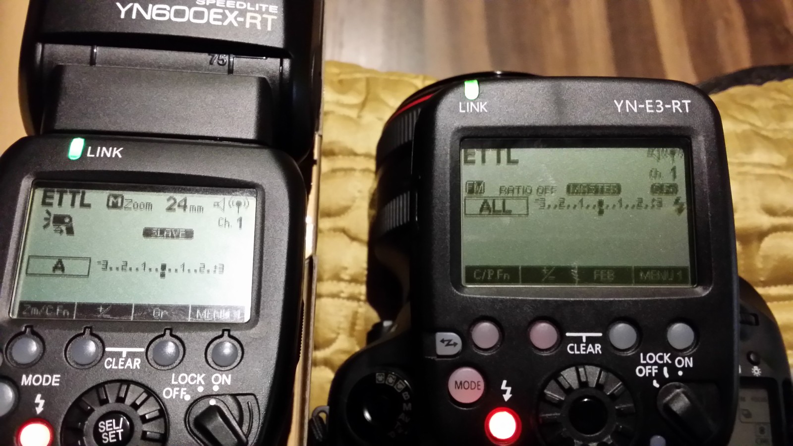

    Na 5DmkIII wyzwalacz radiowy YN-E3-RT na statywie lampa YN-600EX-RT ...Uruchamiam aparat ,transmiter oraz lampę ...
    Jest komunikacja wszytko jak w instrukcji
    Wygląda to tak
    Naciskam spust migawki ,robi się zdjęcie lampa błyska ale zdjęcie wychodzi identyczne jak bez lampy (identycznie naświetlone)

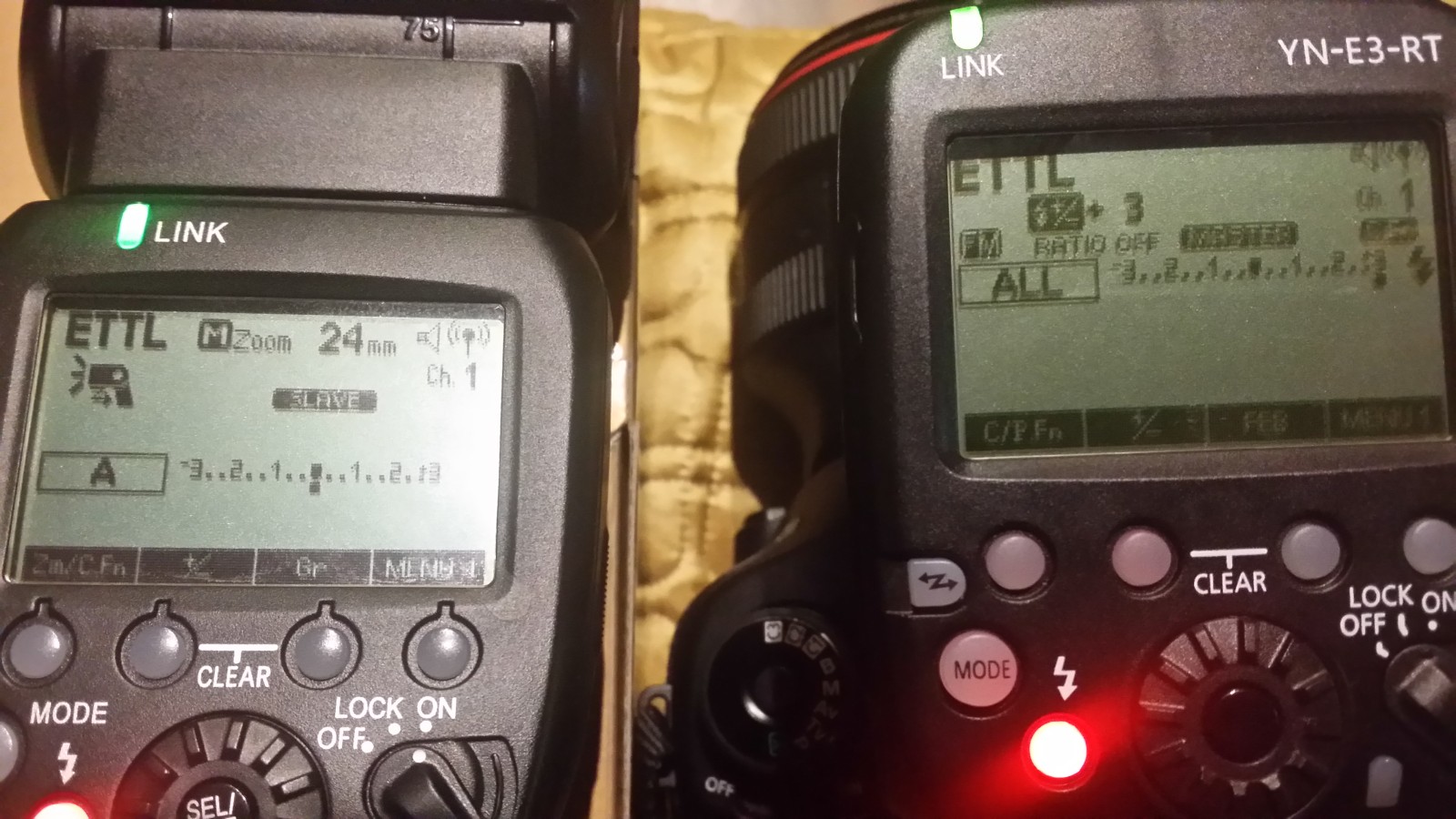

    Więc zmieniam na transmiterze siłę błysku na +3 wygląda to tak
    Zdjęcie ponownie wychodzi naświetlone idealnie tak samo jak za pierwszym razem kompletnie bez lampy oraz jak za drugim razem gdzie lampa błysnęła Efektu lampy nie widać kompletnie
    Wiec teraz zmieniam sam ustawienia na lampie na wartość taką sama jaką ustawiłem na transmiterze chociaż według tego co rozumiałem transmiter powinien zrobić to automatycznie korygując moc lampy podczas poprzedniego zdjęcia gdzie dokonałem takiej nastawy na transmiterze..Więc po dokonaniu zmiany już na samej lampie na +3 kolejna fotka wychodzi identyczna jak za poprzednimi razami ...

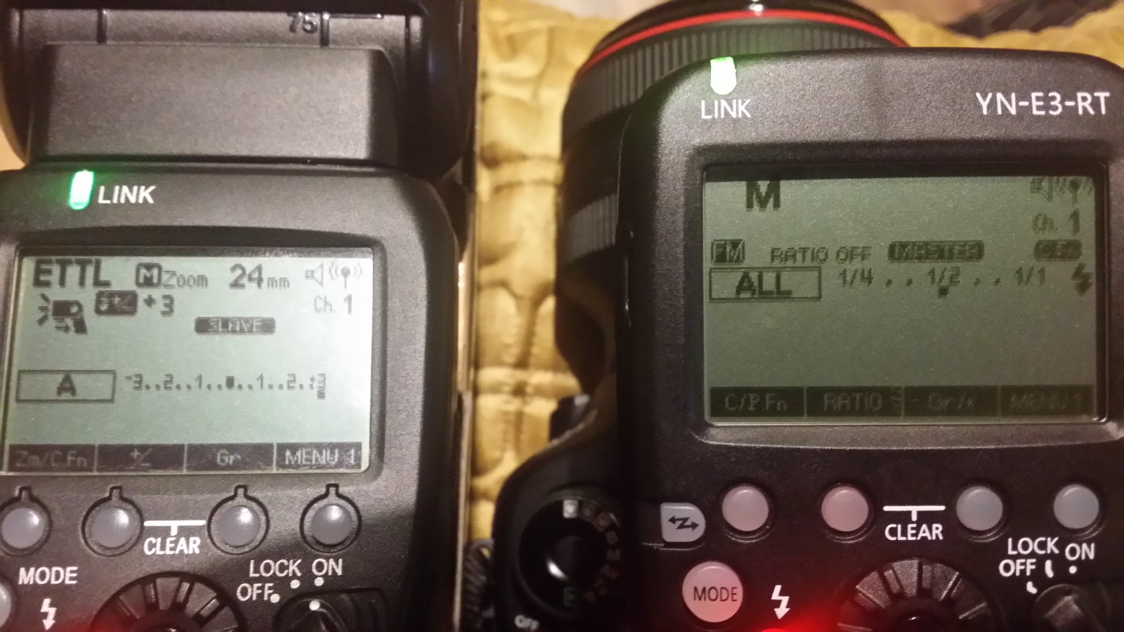

    na koniec przestawiam transmiter w trym M
    ...Wszytko wygląda ok Jest komunikacja lampki na zielono naciskam migawkę lampa nie błyska ...Dodam że jakakolwiek zmiana ustawień Trybu transmitera na inną niż ETTL powoduje że lampa nie reaguje chociaż kontrolki na zielono dokładnie w kolorze mojego rozumienia problemu

    mkamleg - Filmik oczywiście obejrzałem już dawno ze trzy razy Zdebig - Jak się okazało wszytko robiłem prawidłowo ale Treeger wymagał Upgradu
    Po aktualizacji oprogramowania wszystko śmiga jak chińczyk kazał
    Zaktualizowałem również samą lampę ale już sam upgrade treegera rozwiązał moje problemy ...
