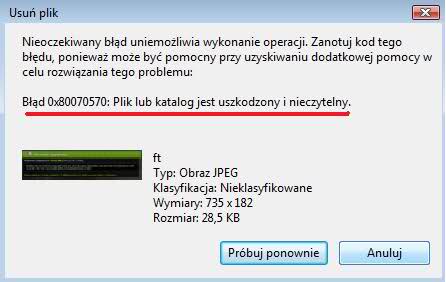

    Wróciłem do domu i wczoraj zacząłem zgrywać pliki z karty SD na kompa.
    W trakcie zgrywania wyskoczył mi poniższy błąd (oczywiście dane podane na błędzie dotyczyły mojego pliku):
    U mnie waga pliku to jakieś 3,6 gb, ale za cholere nie mogłem go skopiować / otworzyć nic... więc szybkie zapytanie do wujka google i pierwsza odpowiedź która wydała mi się dość konkretna :
